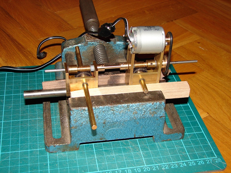

Potřebuju spojit kardanem dvě hřídelky o průměru 3mm; bloky, ze kterých vycházejí jsou od sebe 34mm a předpokládaná nesouosost 0-1mm.
Přenášený výkon odpovídá 6V motorku z tiskárny typu "plechovka".
Samozřejmě to lze vyřešit naražením hadičky, která se trošku prohne i natáhne a bude to fungovat.
Chci ale vyrobit kardan (asi typ dogbone), aby 1.) to vypadalo dobře 2.) nebudu omezený životností 3.) pohraju si
Našel jsem hotová řešení:
http://www.zbozi.cz/?forceScreen=produc ... del+kardan" onclick="window.open(this.href);return false; - ale nevyhovují velikostí.
Takže otázka zní, máte-li někdo nějaké teoretické podklady, jak se to navrhuje a vyrábí; případně máte-li osobní zkušenost, že se do toho nemá cenu poštět. :)

ty odkazy znám. Jde mi o to, že bych si ten kardan chtěl vyrobit sám a kovový (plastový se při montáži zkrátka přiohne, zapadne a drží).
Takže sháním výkres koncovek - je to v zásadě váleček upevněný jedním čelem k hřídelce. Z druhé strany příčná drážka a vybrání na tu dogbone.
koncovka: http://www.rcguru.cz/hpi101231-pouzdro- ... -5mm-d4311" onclick="window.open(this.href);return false;
dogbone: http://www.rc-profimodel.cz/centralni-s ... an-6x14mm/" onclick="window.open(this.href);return false;
Princip jasný, ale nevím, jestli není nějaká finta v v tom vybrání.

Tak v těhle "činkách" žádná finta nebude, já bych snad ještě vytočil trubku pasující přes to pouzdro, tak abych "zabránil" rozevření té drážky v pouzdře pro čepy kardanu a zároveň bych tím mohl i zajistit červík pro dotažení na hřídelku. Volba materiálu bude více rozhodující, jinak to snad bude i dobře sloužit.
Edit: Podle mě ta činka patří dovnitř otvoru v pouzdře ne jen na počáteční úkos, ten slouží jako odlehčení, aby se činka neškobrtla při vyosení o opačnou stranu.

Přesně tak, nehledej v tom žádné složitosti protože tam nejsou. Váleček odvrtáš, uděláš skosení , aby si mohl tu hřídel více vyúhlovat, pro 1mm na délce 30mm to snad ani nebude nutné.Prořízneš a dovnitř se vkládá jako pružný doraz, malý o kroužek. Nedělal bych žádné převlečné bazmeky proti rozevírání, určitě to nebudeš dělat z kalenýho jahodovýho dřeva. Je to na každý bugyně co má 600speed a odchází jiné věci než je toto.

Večer jsem strávil studiem Černocha, ale ten píše o trošku jiných kloubech. :P V podstatě jediná užitečná a pro mě použitelná myšlenka je, že na čince mají být kolíky v jedné rovině a nikoliv kolmo.
Ještě k materiálu - činka bude z mosazi s ocelovými kolíky. Myslíte, že ta koncovka bude stačit taky mosazná nebo se bude přidírat a mám jít raději do železa?

Pokud jsy plechovkou myslel nějaký speed300-400 tak klidně mosaz

Tak jsem to jaksi spáchal... K ideálu daleko, ale to milimetrové vyosení zvládne bez problémů. Větší potíž dělá změna délky.
Problémy způsobuje nedokonalé kulové pouzdro, nedokonalé koule na "čince", ručně pilované drážky... prostě tenhle kus funguje a stačilo!
Teď k tomu dostavět ještě zbytek lokotky. :)
