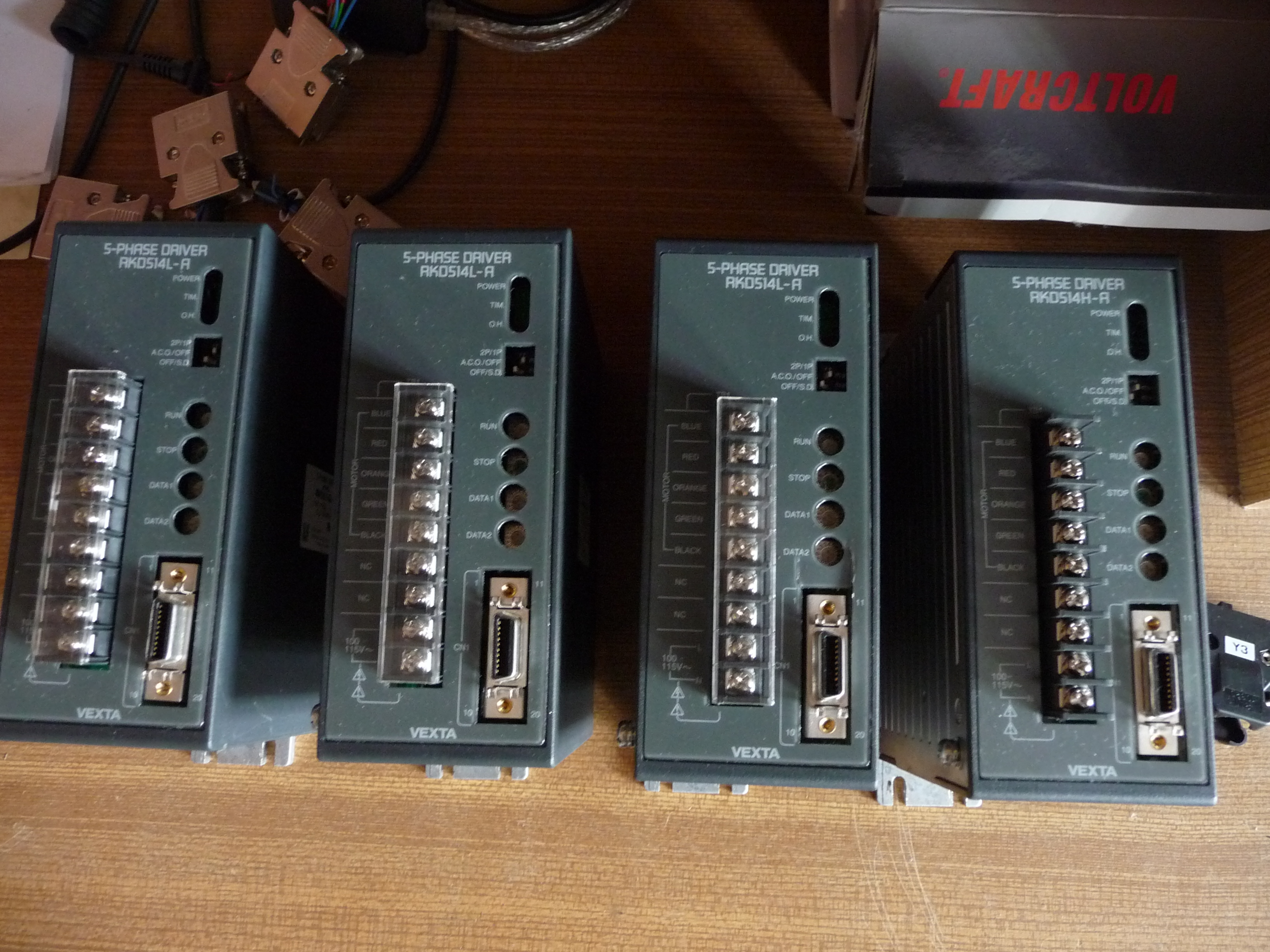

Našel by se tu někdo kdo už pracoval s tímto typem od Sanyo Denki PYRA030E0XXYP00?
Nemohu najít přímo k tomuto driveru ani dokumentaci jen přibližně podobnou ale v detailech se liší a hlavně konektor CN1.
Dva moduly vyblikávají chybu "U" na 7 segmentovem led display. Tato chyba by měla signalizovat vybitou baterii.
K čemu slouží tato baterie je připojena přímo do encoderu (ABS-RII Request Signal-available Absolute Sensor)
Třetí modul vyblikává vrchní a spodní segment disply - to by mělo signalizovat že vše je OK a čeká na povel ON.
Předem děkuji za jakoukoli radu.

Vybily se ti baterie na absolutnich enkoderech a driver ted pro to hlasi chybu enkoderu. Musis sehnat OP-panel a znova po pripojenich baterii k enc. setnout nulovou polohu(referenci). Pres OP take setnes nasledne typ rizeni.
(prni stribrny kaslik bude zdroj :D )

První řadě děkuji za odpovědi. Baterie nejsou vybité ale při demontáži byli odpojeny u dvou motorů asi na 2 týdny. Pravý stříbrný modul slouží jako napájecí zdroj pro 3 výkonové jednotky AC serv. Dále je tu konektor pro připojení brzného odporu, výstupní rele kontakt a dva 9pin konektory pro komunikaci. Takže teď mám tedy za ukol sehnat OP remote operator (to bude asi problém) a nebo by měla být možnost připojit přímo k PC například přes RS-232. Moc by mi pomohla dokumentace přímo k tomuto modelu. Už jsem zkoušel psát přímo výrobci takže čekám na opověď.
