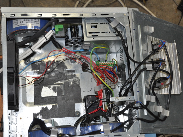

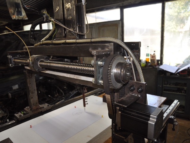

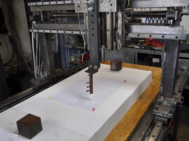

Po dlhych usiliach sa podarilo konecne spovoznit CNC-ko :D
prikladam par fotiek

Prikladam jedno videjko ryhclost 2m/s a zrychlenie 400mm/s

FerkoB píše:Prikladam jedno videjko ryhclost 2m/s a zrychlenie 400mm/s
http://www.youtube.com/watch?v=RwwDLIW11H4" onclick="window.open(this.href);return false;
2m/s ? tj 120m/min? nema tam byt 2m/min? nebo ještě něco jiného?
FerkoB
Příspěvky: 15
Registrován: 26. 11. 2010, 9:50
Bydliště: Gbely, Trnava
6. 5. 2011, 1:55
ma to bit 2m/minutu dakujem za opravenie

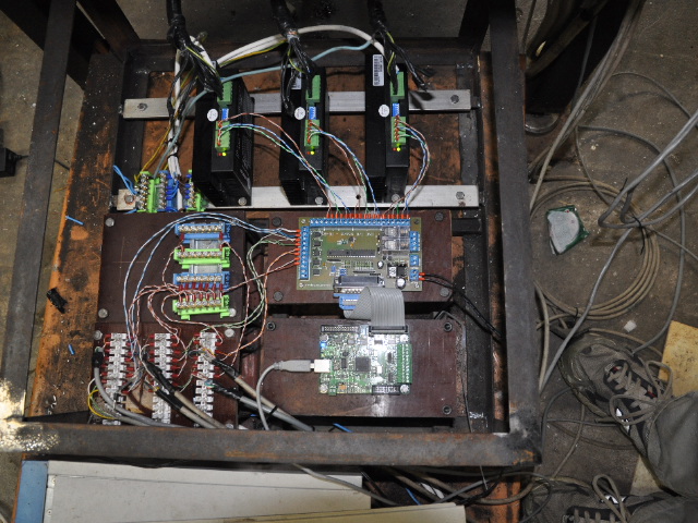

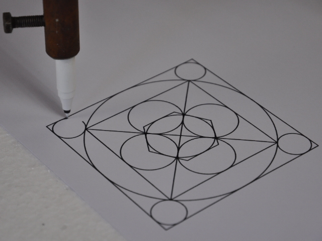

V čem jsi generoval ty dráhy?
FerkoB

6. 5. 2011, 2:02
generovane to bolo v LazyCam,

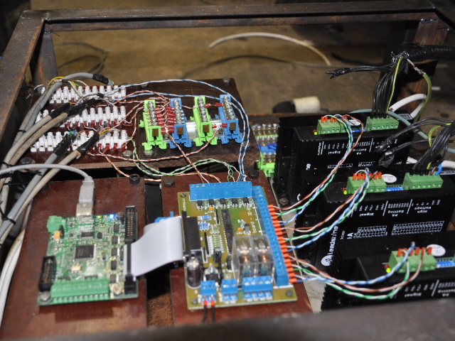

6. 5. 2011, 2:05
co pouzivas za kontroler?

6. 5. 2011, 3:45
za kontroler pouzivam Mach3 s pouzitim interpelátorem

6. 5. 2011, 6:46
....smoothstepper
