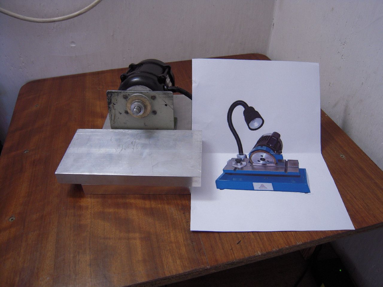

S provozem soustruhu se samozřejmě objevil problém ( TK destička není všespasitelná ) s broušením radeca. Měl jsem vyhlédnutou brusku ( viz první fotka ) ale čínští hoši mně vyšplouchli a brusku nedodají. Prohrabal jsem "šuplíkové" zásoby pokusil se vyrobit něco svého. Konstrukci jsem zvolil z duralu vzhledem k obrobitelnosti ve svých podmínkách a jeho nevýhodou je samozřejmě jeho měkkost. Není to na žádné hranoly ale upichovák tím nabrousím aby "opravdu upichoval" a to je to hlavní .....

Ten přepínač nahoře je na změnu smyslu otáček? a důvod ke změně otáček je jakej?
Přesně tak, ten stolek je naklápěcí. Druhý směr otáčení je pro případ moc zatažené matice kotouče, jak se mi podařilo při oživování prototypu. Při chodu opačnými otáčkami se matice uvolní, což je jasné .......

Pěkná práce, ze zkušenosti doporučuji to vylepšit tím že použiješ hrncový kotouč zajištěný na hřídeli tak aby bylo možné brousit oběma smysly otáčení. Pokud s tím zkušenost zatím nemáš, brzy zjistíš proč. Úplně dokonalý je potom mít takovýhle stroječky dva a v tom druhým mít diamantový kotouč na jemnější práci. Nůž (rychlořezný i SK) přebroušený dia kotoučem řeže o třídu líp než nůž nabroušený jen korundem nebo SiC.
pokud to máš na broušení radeca tak je podle mě lepší CBN než diamant..
S CBN zkušenost nemám.

Bruska vypadá hodně pěkně, ale mohu poprosit i nějaké foto z boku a zezadu (možná i základní rozměry a případně neskromě krátké video jak se na tom brousí? Pořád v tom nemám úplně jasno i když tuším...
Tak to budu muset lépe nafotit ....
Motor se ukázal být relativně slabý ( 100W - lepší by byl tak 250W ), takže na nějaké hrubování to není. Brousím si na tom malé upichováčky ( šířka břitu okolo 1mm nebo 2mm ). Deska je upevněná na straně u kotouče na dvou "lepších" pantech a na druhé straně je podepřena dvěmi pružinami pro omezení vůle v pantech a naklopení je regulováno šroubem, který má kyvnou hlavu. Na té hlavě je navlečena rozeta, která je z fotek už patrná.
