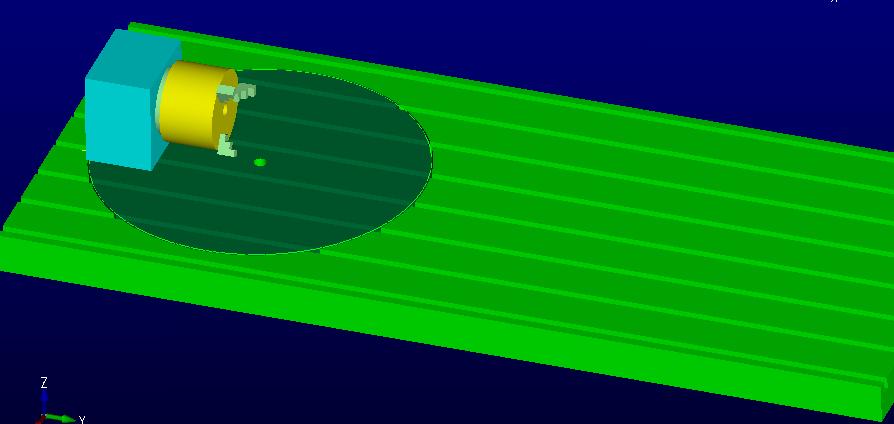

A jaky myslis ze je rozdil mezi tim co jsem nakreslil a timto obrazkem ?prochaska píše:Tak to moc nechápu. Osa B svisle, na ní vodorovná osa A ?Radek-B píše:Portalka to bude.

Tak jak je to na obrázku to mám já, jenom ten otočnej stůl je uprostřed a vřeteno je horizontálně. Přes mojí počáteční nedůvěru v horizontální uspořádání postupem času stále víc oceňuju univerzálnost tohoto řešení. Kdyby to vřeteno bylo vertikálně, tak to nebude plnohodnotná 5osa, což je při 5 řízenejch pohybech docela škoda, ne?

je to jak rikas , ale je to usporadani na ukor lepsi tuhosti. A konstrukcne se to taky bude dobre delat.

Rozdíl je - tak jak vidím ten obrázek - že osa Z je rovnoběžná s osou B, tudíž ta osa B by byla k ničemu. Jakékoliv natočení osy B by bylo možné nahradit natočením souřadnic podle osy Z. Což nepředpokládám, že bys udělal, tudíž se ptám co špatně chápuRadek-B píše:A jaky myslis ze je rozdil mezi tim co jsem nakreslil a timto obrazkem ?prochaska píše:Tak to moc nechápu. Osa B svisle, na ní vodorovná osa A ?Radek-B píše:Portalka to bude.
