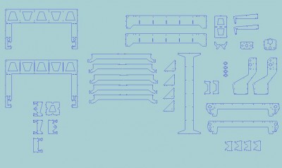

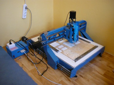

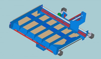

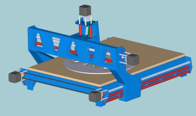

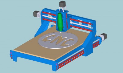

postavil jsem si novou frezku. tentokrat portalku na drevo a plast. je z plechu 3mm, dily palene laserem, rozjezdy jsou 600x440x60.
pohon 4X 1.9nM. na ose Y jsou srouby spojeny ozubenym remenem. pojezdy: loziska jezdi po 16kach podeprenych hlazenych tycich.

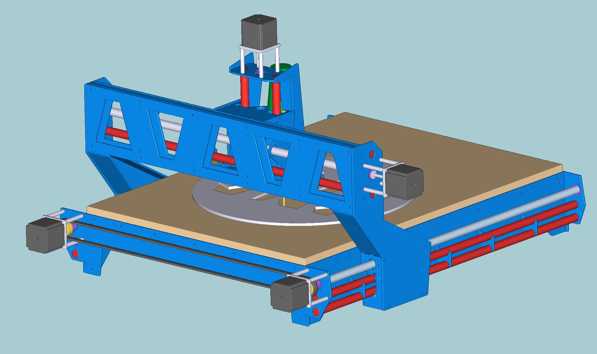

Ty dva motory by jsi mel stejne spojit remen. A pokud jsou v dodavce, nemas co resit. Ty trapezy neco zbasti, tak ten zdvojeny pohon asi nebude na skodu.
Rád bych věděl, jestli existuje nějaký strojařský důvod proč ty motory spojovat řemenem.

Tak se pak budou přetahovat mezi sebou? Neumím si představit, že by ten druhý motor dokázal srovnat ten první motor (se ztrátou kroků) a to ještě pomocí dlouhého řemenu Já bych použil jen jeden motor ....garulus píše:Skúsim Ťa iba nakopnúť...čo ak jeden motor vypadne, stratí krok...?P.S. píše:Rád bych věděl, jestli existuje nějaký strojařský důvod proč ty motory spojovat řemenem.

Pochopitelne, jen muj nazor, kdyz je "dvousroubak," je lepsi jeden motor, silnejsi. HTD 3M 9 by to na maly masine vpohode dal.
5M, jetsli ma delku, vyhovi. Ted jde o to, jestli uvazujes jen o synchronizaci 2 KM, jak tam dostanes ty remenice a pripadne spojky.
A s tim 0,5mm delky minus nevim, treba se vende .
A proc synchronizovat? treba jen proto, abych to neznicil (zkrizeni) pri pripadne ztrate pohubu jednoho z motoru, nebo pouhym zatlacenim
na portal, ktery si bez "synchronizace" muze popojet.
Jinak se i moc libi dvojtyc X na rozporce i ty paradni ohyby na sasi... Dobra prace .

ten remen chci jen kvuli sladeni do kolmosti, ale jestli pouziju, jen jeden motor bude prenaset i vykon. ty dve tyce jsem nekde videl, ale meli je dal od sebe, jako to mam na X a Z.

takhle se to hybe http://www.youtube.com/watch?v=vvLO2rdE_HM" onclick="window.open(this.href);return false;
