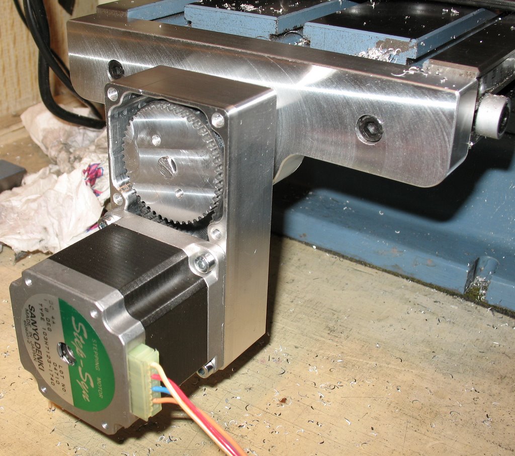

chci se trochu pochlubit :)
v podstate jeto prvni "normalni" vyrobek.
Obrázek
Obrázek
Obrázek
Obrázek
na rade prestavba osy X.

jo vypadá to pěkně , jakách dosahuješ s takovým převodem dopomala rychlostí posuvů? jakej je ten převod? já jsem totiž zjistil že si můžu dovolit dát převod do rychla , tím provozuji motory v nižších otáčkách a jsem natom s celkovým momentem a rychlostí líp než kdybych je honil na max.
lamoz
Příspěvky: 369
Registrován: 31. 1. 2008, 1:26
2. 6. 2011, 7:41
mam tam motorek 1Nm, prevod 1:3 (16:48 htd3).
vcera jsem dosahl rychlosti 2400mm/m a zrychleni 300 na szoubu ze stoupanim 5mm.
coz pro mne je vic nez dost.
podle meho, prevod do rychla nema smysl. pretizuje se tim padem motor a prevodovka, stracis dynamiku a presnost.

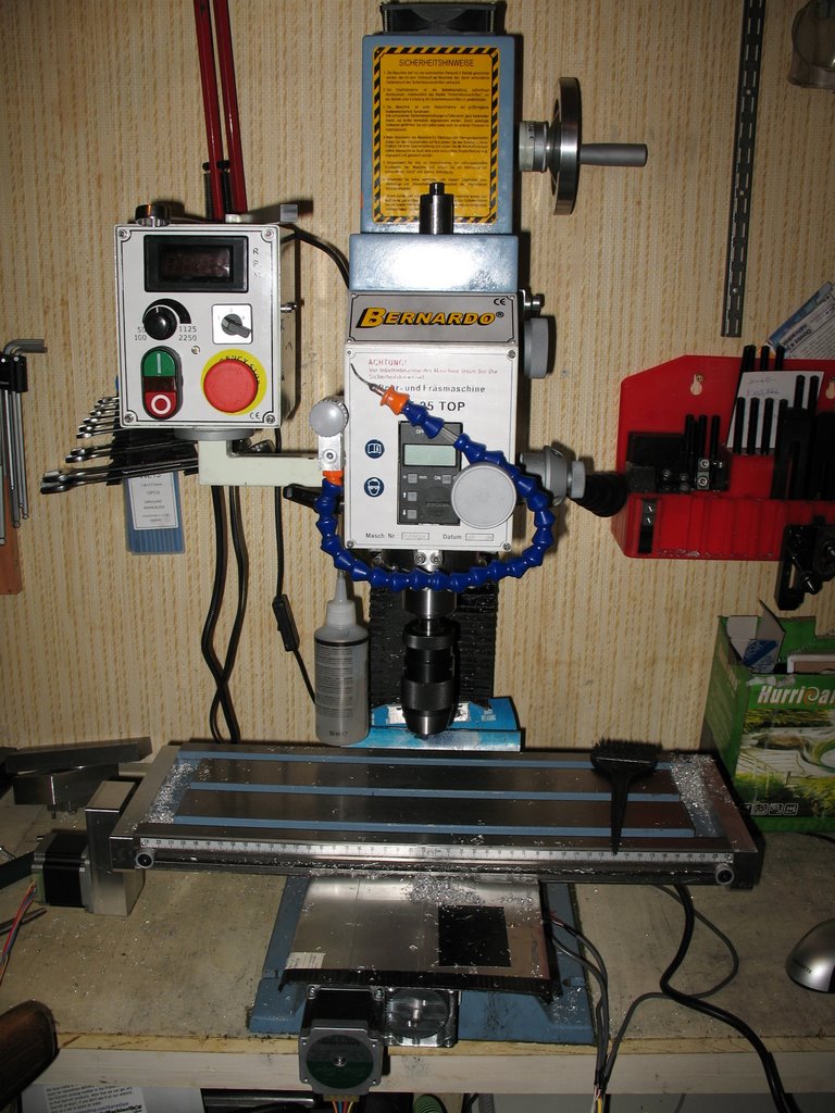

PS: stroj - bernardo kf25

lamoz píše: podle meho, prevod do rychla nema smysl. pretizuje se tim padem motor a prevodovka, stracis dynamiku a presnost.
S tím nesouhlasím. Ono nejvíc záleží jaký kdo má motor, ale ve většině případů je lepší mít silný motor v paralelním zapojení s maximálním možným mikrokrokem převodován do rychla. Elektronické rozlišení co je na jednu otáčku motoru je víc než obstojné a ve výsledku by mělo všeobecně stačit že jeden mikrokrok na motoru = jeden mikrometr posuvu. Sice převodem do rychla ztrácíš kroutící moment, ale zase se pohybuješ v několikanásobně menším otáčkovém rozpětí na motoru = dostatečná síla pro posuv, která je více či méně stabilní v celém rozsahu = možnost obrábění i na maximu posuvu.
Slabý motor je lepší převodovat do pomala, ale strašně rychle ztrácíš kroutící moment a v otáčkovém rozsahu motoru je strašně proměnný, kdo pracuje na takovém stroji, musí s tímto faktem počítat a od poloviny maximální posuvové rychlosti stroj nepoužívat pro obrábění.

muzes prosim ukazat foto stroje ?
Příspěvky: 6960
2. 6. 2011, 8:54
na původní torzo se můžeš mrknut v sekci naše mašinky , ale zůstal z toho jen rám a portál ,
V práci aktualní fotky nemám ,. tak snad večer vzpomenu a něco sem hodím.

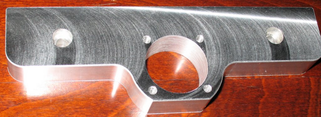

dalsi dil:
Paik
Příspěvky: 192
Registrován: 23. 6. 2009, 11:24
5. 6. 2011, 8:38
Je videt, že tě baví obrábět hliník, z tej kostky moc nezbylo :-D
Povrch se taky zda perfektni. Tak nam ji ukaz celou.
lamoz
Příspěvky: 369
5. 6. 2011, 8:46
Paik píše:ukaz celou.
myslis masinu ?
Paik
Příspěvky: 192
5. 6. 2011, 8:54
jojo masinu.. (mozna sem si ji jenom nevsim)
lamoz
Příspěvky: 369
5. 6. 2011, 9:01
prosim :)
