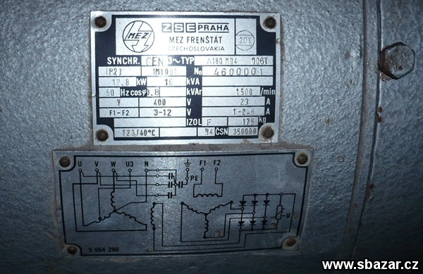

Nemáte někdo nějaký nápad, kde by se dala sehnat ta skříň buzení ke generátoru z V3Sky?
Tam ten generátor i se skříní mi totiž utekl před nosem. Generátor samotný se sežene, ale s tou skříní je problém.
Nebo čím to nahradit? Pro názornost přikládám štítek generátoru.
Nejlepší by bylo samosřejmě ji nahradit moderní elektronickou AVRkou, ale to bude balík peněz a do toho nejdu.

Tak generátor asi funguje, při roztočení (malým 0,5kW motorkem) přes řemen na otáčky a buzení 3V DC zdrojem se na výkonových svorkách objeví napětí cca 280V. Bohužel další testování zatím není možné, protože malý motorek to po nabuzení už nepobere a začnou prudce padat otáčky.
Co jsem netušil, že je to generátor moderní koncepce - bezkartáčový.
Budící proud jde do pomocného budícího statorku, v něm se točí budící 3fázová kotva, z ní je to 6ti cestně usměrněno a propojeno do hlavní výkonové kotvy. Výstupní výkon je vyveden z hlavního statoru.
