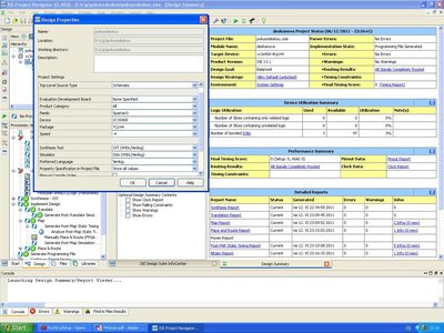

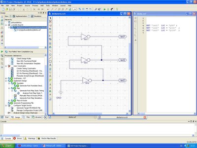

Potřeboval bych poradit s kartou 7i43. Chěl bych si vyzkoušet napsat nějaké vlastní programy ale nedaří se mi je na této kartě zprovoznit.Někde dělám nejspíš školáckou chybu.
Takže co jsem všechno provedl.
1.Pročetl jsem celé forum a manuál ke kartě.
2.Nainstaloval ovladač USB.
3.Pomocí util. SC7I43W jsem natáhl do fpga USBIOPR8.
4.Pomocí util. SCM7I43W jsem vyskoušel natáhnout do eeprom program SVST4-6NA.Všechno proběhlo v pořádku. Zhasla červená led takže karta reaguje asi tak jak má a ovladače USB jsou nejspíš v pořádku.
5.Vytvořil jsem v ISE vlastní program co nejednodušší v podstatě několik invertorů za sebou s výstupem na ledky a na piny. Přiřadil piny. Provedl syntézu a všechny možné testy. Výsledky v pořádku.
6.Pomocí util. SC7I43W natáhl do FPGA a nic červená ledka zhasla žadný z výstupů se nezmněnil.
Následovalo zkoušení všech možných postupů a variant programů ale vysledek 0.
Všechno se zdá v pořádku jediná chyba co mi úplně nesedí je že při zadávaní typu pouzdra není označení uplně stejné. V ISE je pouzdro TQ144 a načipu TQV144 nebo něco podobného teď z hlavy nevím přesně. Poraďte prosím.

Přidávám dva obr z ISE.
