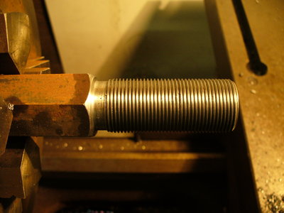

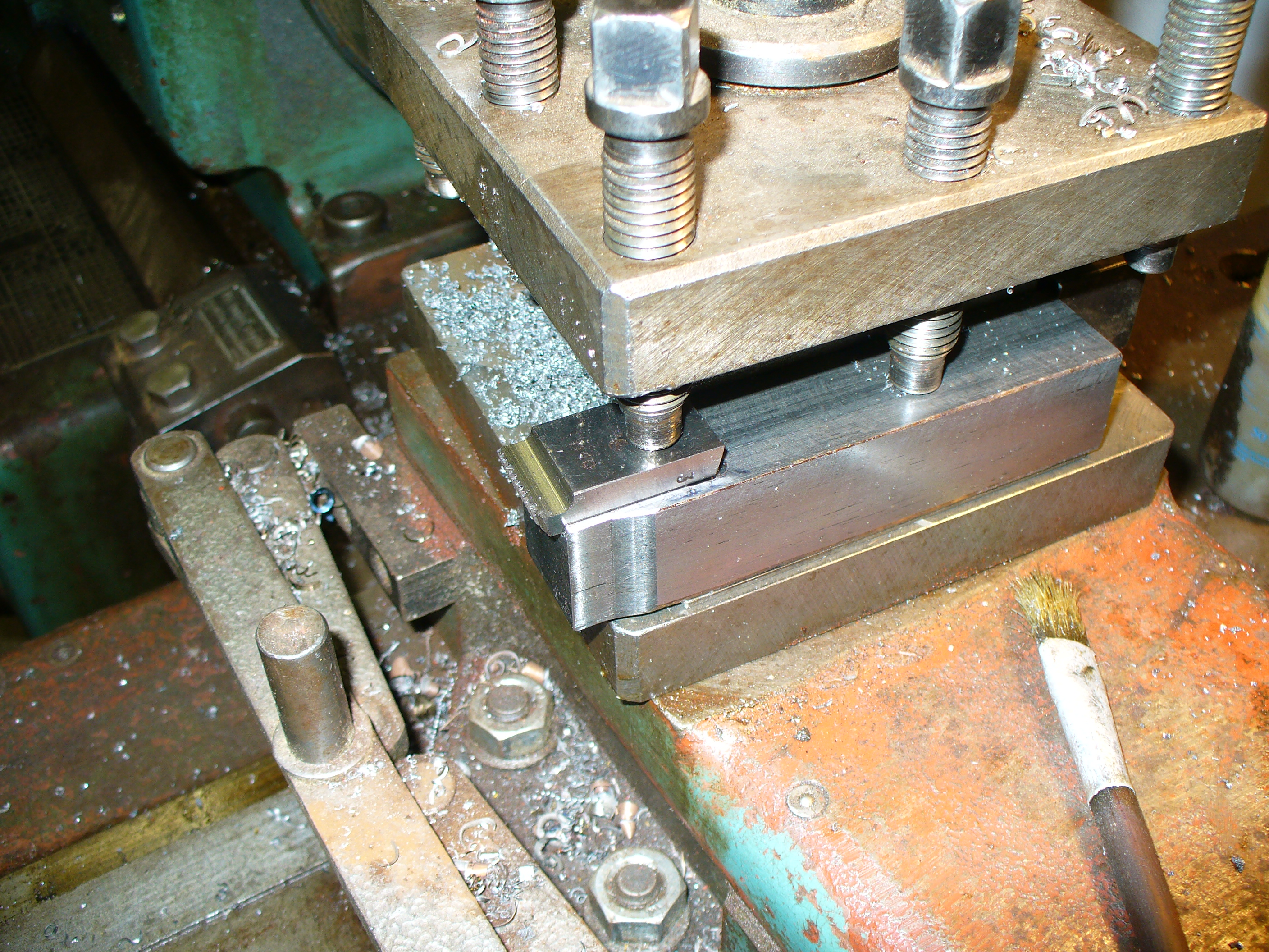

Mohl jsem to udělat jenom jednoduchým nožem na závity,ale pak jsem si vzpoměl že mam nože do závitovací hlavičky 10*1,5.A tak jsem udělal držák s vyfrézovaným lůžkem.

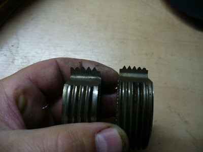

Je to broušené ve vodorovné rovině šikmo,takže záčátek nože je pod osou konec nože je na ose.Postupně odebírájí materiál všechny zuby

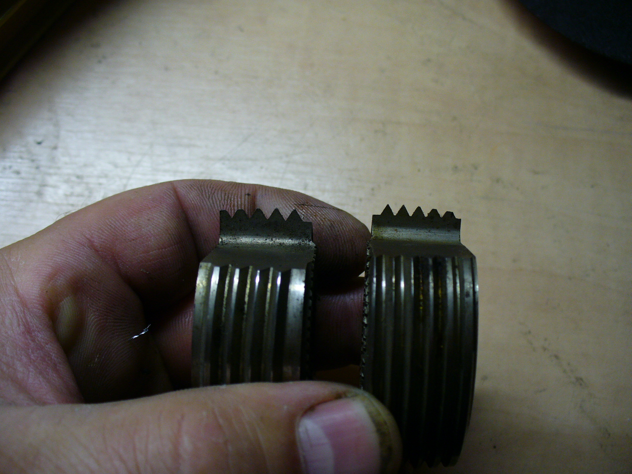

Jan Danda píše:Je to broušené ve vodorovné rovině šikmo,takže záčátek nože je pod osou konec nože je na ose.Postupně odebírájí materiál všechny zuby
Ano ano, dokonce na ty závitové čelisti je speciální přípravek na broušení(na každou velikost zvlášť), kde se brousí zároveň všechny 4 kusy :D , dokud jsem ho neměl doma tak jsem nevěřil, že je to tak složitý :wink:
Jinak tyto násobné nože se dělaly i jako kotoučové, zvlášť broušené na levé a zvlášť na pravé průběžné závity(vlevo je nůž broušený na pravý a vpravo na levý závit, sedlo je vždycky proti tlaku), ty kotoučové mají taky sklon závitu a u whitwotrta musí být aspoň dva zuby aby se ten vrch závitu zaoblil :wink: , jinak mě není mě jasné, jakto, že máš tak malej výběh :wink:

když si ten závit zvětšíš tak je vidět že ten konec už nemá plný profil závitu.. proto nemá takový výběh

Blbost :D akorát otočil nožovku aby to mohl vyfotit :wink: , řezal to normálně zepředu jde vidět doraz a vřeteník s nortonkou a asi to udělal jak píše RaS :D . Že je to tak Jendo?

Nožovka je otočená pro focení. :D .Je to jak píše Ras.Jde to zašroubovat až ke konci,ale posledních 5mm ztuha. :) Jsou to ustavovací šrouby k nivelizaci mého budoucího stroje .

Výběh na na vyjetí nože jsem původně dělal pro obyčejý nůž,pak mě to napadlo s tím nožíkem do závit.hlavičky. A když šel závit zašroubovat až nakonec, tak jsem to neřešil.Je výhoda ,že závit šel udělat na čtyři řezy.
