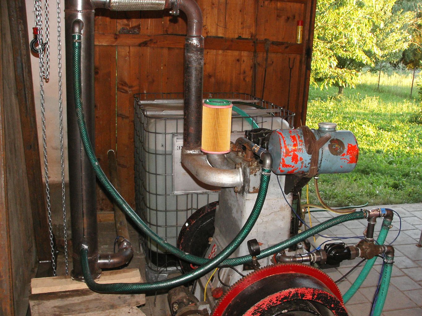

Barel propojený s motorem, všechna důležitá místa osazena snímači teplot, zapojený datalogger, zřízeno improvizované měřící středisko, osazen i sportovní filtr ze Škody 100 :D
Schválně kdo uhádne, co je to přilepené na vršku filtrační vložky?
Při zkoušení to se mnou docela vysmrklo. Tím že je spaliňák výš než hladina v nádrži, jediný způsob jak udržet vodu i v nejvyšším bodě je čerpadlo a cirkulace. Než tam byl trojcesťák tak to bylo v pohodě, ale teď tam trojcesťák dělá jakýsi bordel. Buď to běhá jen malý okruh, nebo jen velký okruh. V okamžiku, kdy to má míchat, tak to zase běhá jen malý okruh, což si vysvětluju tím, že to radeji běhá dokola v malém okruhu, než by to překonávalo převýšení zpět do nádrže ve velkém okruhu.
Při testu start a zahřívání začalo samosebou na malém okruhu a se zvyšující se teplotou vratné vody jsem postupně pootevíral do velkého okruhu. Jenže do velkého nic nešlo a stále si to běhalo dokolečka v malém. Než jsem na to přišel, tak mi vyběhla teplota na motoru přes 90st. Bylo to uz na zatíženém motoru, takže teplota letěla přímo bleskově. Chvíli zaváhat a mohlo to být celé vyřešené definitivně.
Nádrž musí buď celá výš, nebo ji uzavřít a udělat tomu expanzku.
Nebo místo 3-cesťáku to možná chce 4-cesťák.

to muselo dát práce a přitom taková blbost :D

Ahojky ,každý okruh potřebuje vlastní čerpadlo....jedno máš na motoru a druhé máš "možná" na vlastním topném okruhu v domě...musí běžet obě...pak začne fungovat i třícesťák...samozřejmě je lepší čtyřcestné ovládání obou okruhů... :D :P

Radiátorový okruh zatím žádný není, ohřívá se pouze nádrž. Tato nádrž je otevřená, tzn. bez tlaku.
Tady je http://www.komextherm.cz/view_product_d ... =0104_0251" onclick="window.open(this.href);return false;
ale 1500,- :(

víčko od plechovky se solvinou..... Co je to za software co používáš na kontrolu? Nebo i řízení?

testone píše:víčko od plechovky se solvinou..... Co je to za software co používáš na kontrolu? Nebo i řízení?
Přesně tak :D
Software je ControlWeb 2000, více tady http://www.mii.cz/cat?id=146&lang=405" onclick="window.open(this.href);return false;
Naše firma jej používá na vizualizaci skoro všech linek a technologií. Je už poměrně zastaralý, nejnovější je CW6.1 (od CW5 už umí 3D), ale v tom neumím a ani jej nemám.
Je to zatím pouze vizualizace hodnot, upravený program Dataloggeru, protože sledování teplot jen na měřácích dataloggeru je značně nepřehledné.
To co vidíš na obrázku je print screen vývojovové verze CW, spuštěná aplikace bude vypadat trošičku jinak (bez těch capovin vlevo).
Bylo to vytvořené včera v noci a poměrně narychlo, takže to má spoustu much.
Nicméně jestli tento projekt kogenerace někdy bude ve finálním stádiu, bude mašinu řídit PLCčko od Amitu a vizualizovat ji bude přes LAN síť právě CW.
