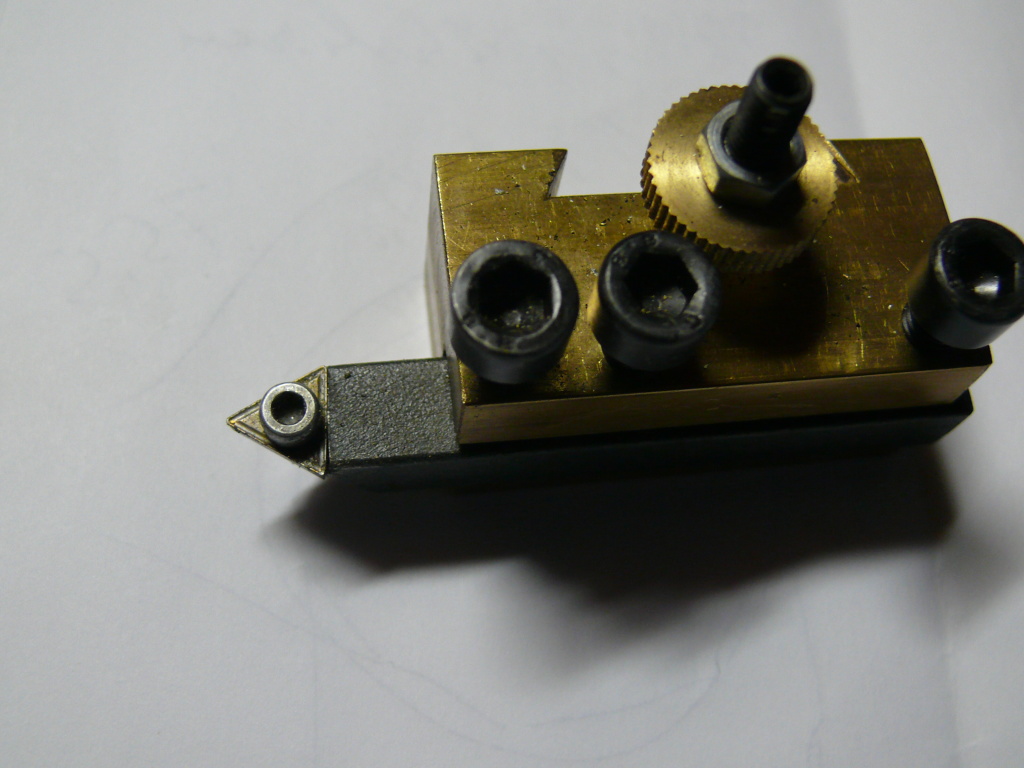

Taký mám malý soustruh WM210 V a vidím že uvažuješ o koupi VBD, taky jsem koupil z Aukra pár plátků na kov i hliník trijuhelníčků o straně 10 mm udělal z čtyřhranu držáky a jsem spokojený hlavně na duralu. Jestli ti to pomůže tak jsem uělal rychlý pokus na ukázku je to nějaká měkotina obyčejná trubka pr.17 mm, ta drsnější strana je při 1300 ot. ta lesklejší je při 180 ot. a polétá emulzí při posuvu 0.089. Samozdřejmně souhlasím se všemi skušenými že se musí laborovat.
Milan
Milan
