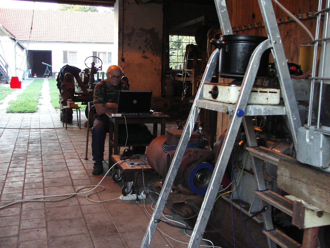

Dnešní výkaz práce: už to běží
http://www.youtube.com/watch?v=4ZG5d4yJlkE" onclick="window.open(this.href);return false;
Spotřeba 5 litrů přesně na hodinu běhu, převod do pomala se naprosto neprojevil.
Soustrojí má ale klidnější chod, takže mu to prospělo.
Otáčky to teď drží +-1 otáčka, takže co se týče regulace, taky není co řešit.

Ano přesně tak, spotřeba je pořád stejná. Ty 4 litry při minulém testu jestě s převodem 1 : 1 byly jen hrubě odhadnuté.
ten prevod remenem ti snizuje ucinnost / dle typu remene a KM o 2 az 10% - (nejvetsi ucinnost maji ozubene remeny)magi píše:Ano přesně tak, spotřeba je pořád stejná. Ty 4 litry při minulém testu jestě s převodem 1 : 1 byly jen hrubě odhadnuté.

Ano, počítám s použitím synchroflexu. Tohle řešení s klíňáky je pouze testovací a dočasné, než si ujasním na jakých otáčkách má motor přesně pracovat.

Ano jak už tady správně zaznělo a jak jsem napsal hned v prvním příspěvku tohoto vlákna.
Cílem je postavit a dotáhnout do konce kogenerační jednotku spalující živočišný tuk (MEŘO, vyjetý fritovaci olej, a jiné), která bude zásobit energiemi rodinný dům v zimním období a tím pádem se z větší míry zbavit pijavic jako jsou EoN, RWE, ČEZ a další.
