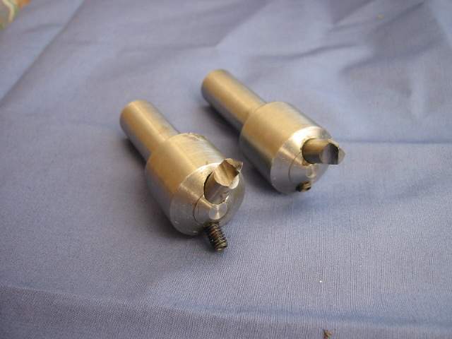

Zdravím,
všiml jsem si, že se občas ve frézce používá v přípravku upnutý soustružnický nůž a s ním se sjíždí povrch. Něco ve smyslu vyvrtávací hlavy. Rád bych si takový přípravek vyrobil. nemáte někdo pár fotek pro inspiraci. Jak je řešeno bezpečné upnutí nože. Děkuji.

Pár ukázek.

dá se využít v podstatě jakákoliv profesionální vyvrtávací hlava a je to plnohodnotný výrobek i na přesné vyvrtávání

no pokud máš tak velkou hlavu tak jo.. výhoda té vyvrtávací hlavy je že tam nacpeš v podstatě jakejkoliv průměr a je to věc která není jednoúčelová..

zajimalo by me co by jsi s tim vlastne chtel delat nebot na srovnavani velkych ploch jsou hlavy ktere maji po obvodu spoustu britu v podobe tk platku ma to tedy vetsi vykon a neni to nevyvazene
kouzlo tech udelatek viz vyse je v tom ze to je skoro zadarmo a da se to spichnout samodomo

Pokud chceš opravdu srovnat velkou plochu, tak jedním břitem. Když už máš drahou velkou hlavu, tak jedním plátkem, pokud ji nemáš, tak jedním "zametacím" nožem. Varianta 2 je levnější a variabilnější.

Dělal jsem pro kámoše několik odlitků z hliníku,jde spíš o zrcadlově hladký povrch beze stop po nástroji.

Tak to nevim, nevim, beze stop po nástroji to neuděláš žádnou nožovou hlavou, ani jedním břitem. To by se muselo i smirkovat a leštit! Potom už je to i otázka rovinosti plochy.

Udělá to na hliníku ( dá se použít přes 1000 m/min řezná rychlost !!! ) při vhodně nabroušeném břitu plochu jak zrcadlo. Hlava osazená všemi destičkami by potřebovala nestovnatelně tužší a výkonnější mašinu, nemluvě o upnutí. Tohle se dá použít i při pr. třeba 300 na čemkoli, nic to nestojí, i když je to pomalejší. Pokud nefrézuješ jen nový materiál, břit se velmi snadno urazí o zoxidovaný povrch a nechá to stopu na povrchu, ale zase se velmi snadno nabrousí a jede se dál (znova od začátku) Osazení hlavy novými destčkami by stálo...... Ideální je použít kruhovou destičku a jen ji pootáčet. Používáme dokonce něco podobného se třemi noži na raubířínu - orovnávání svarů.

Viděl jsem fintu, že podepřel obrobek na jednom konci (o pár stovek) a jel po příslušně mírně stoupající dráze, aby se nekřížily stopy nástroje. Vlastně ekvivalent vytočení hlavy na klasice. Bylo to sice o pár stovek do žlábku, ale když má povrch přednost... Sám jsem to nikdy nezkoušel, tak detaily nevím.
