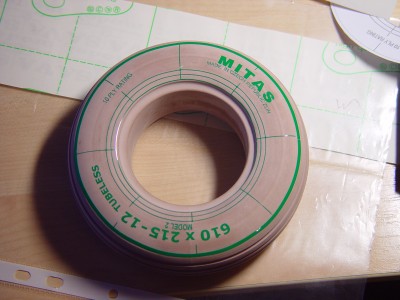

Já potřebuji odlévat pneu pro L-159, pruměr kola 150mm šíře asi 40mm viz. foto (zatím kopyto, nyní se pracuje na formě). Měl jsem vybraný matroš od Skolila, ale už se nevyrábí

Takový kolo jsem viděl jak chlapi v dílně pekli v upravené troubě (lisu). Vyrábí se v kovové formě ze surové gumy tak jako dospělý kolo. Jestli to má být na JETa tak bych odlitku nevěřil. Postup vyšel ve starších číslech RC modelů, kde to popisoval František Lamka, jinak stavitel velkých maket bojové techniky.

RC revue 4/2003 strana 54. Taky jsem měl roupy, ale nakonec jsem to vzdal .......
