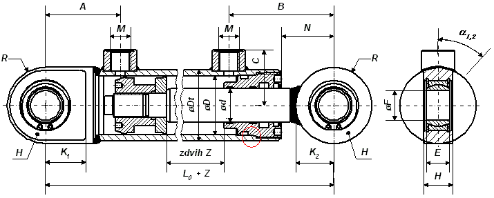

Chtěl jsem se zeptat, jestli máte zkušenosti z výrobou pístnice. Děkuji..
- Příspěvky: 9044
- Bydliště: Úvaly
jako co konkretne? daji se koupit primo chromovane presne trubky na pistnice, honovane trubky a jen se to naseka na miru, zavari se celo v pistnici udelaji vtoky a vyrobi druhy konec s tesnenim..

Chtěl jsem se zeptat na ten náběh, jestli ta hlava musí dosedat na ten náběh, protože co jsem koukal na tovární pístnice tak nedosedají ale na výkresech ano.RaS píše:jako co konkretne? daji se koupit primo chromovane presne trubky na pistnice, honovane trubky a jen se to naseka na miru, zavari se celo v pistnici udelaji vtoky a vyrobi druhy konec s tesnenim..

- Příspěvky: 9044
- Bydliště: Úvaly
podle me je uplne jedno jak zajistis koncovou polohu, proste aby se to utahlo.. ja delal pistnice jen asi 2 nebo 3 a takhle jak je to na obrazku jsem to neresil nikdy.. ja je dotahoval tak ze se zarazili o celo, proste zavit M30x1 a ta zatka s tesnenim mela vnejsi M30x1 a na konci treba 5mm prumer 38 stejne tak jako vnejsi prumer pistnice..a zfrezovany dve plosky na klic
v te zatce bylo samozrejme tesneni stejne tak jako to je na obrazku..

nezapomeň, že když vaříš na takový trubce tak je to pak rozhozený tvarem i rozměrem, tady bychom ti mohli povídat hodiny
jde o to, na co to potřebuješ pokud budu vědět nebo kolega dodá info
a ten to dělá spoustu let , tak se ptej..
