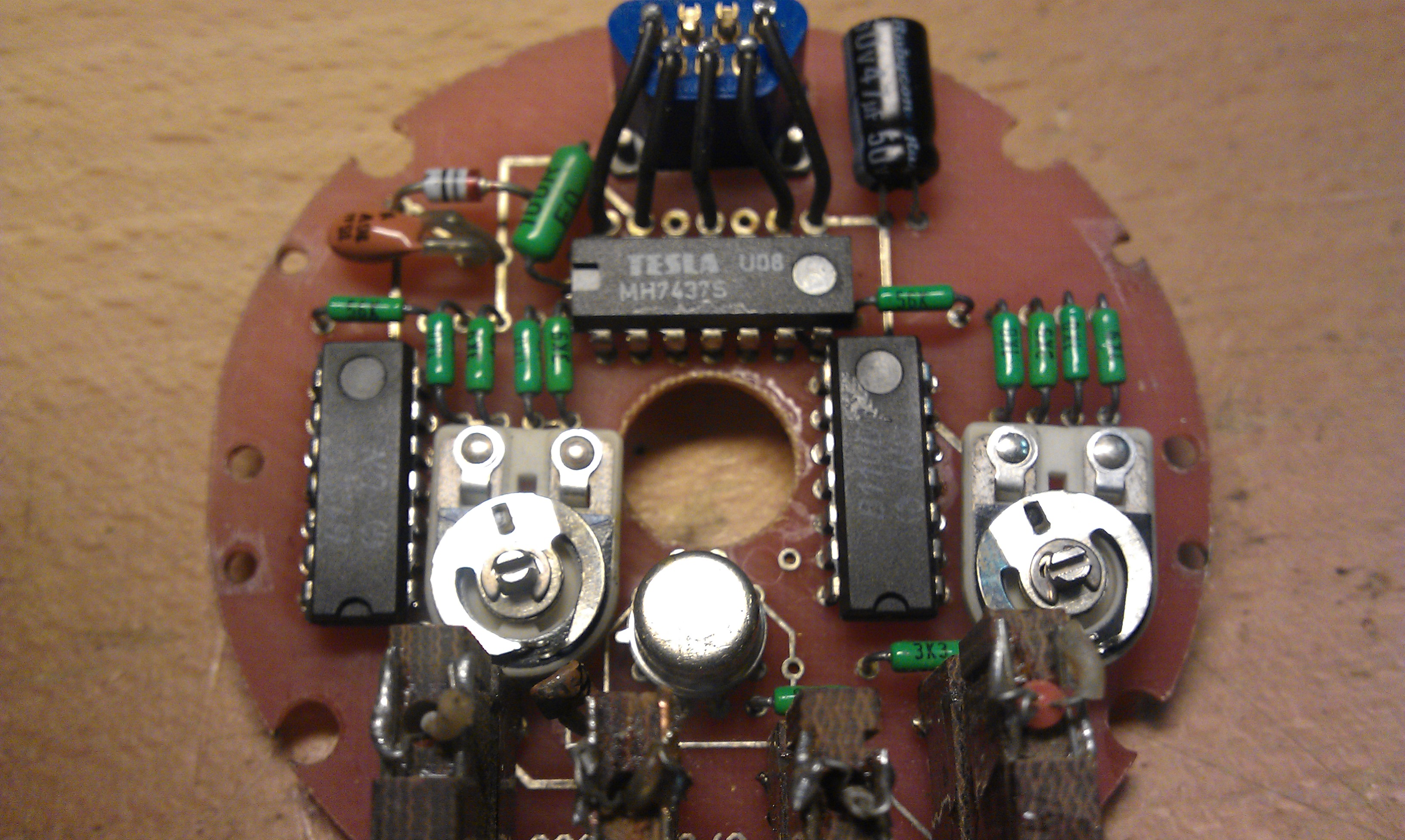

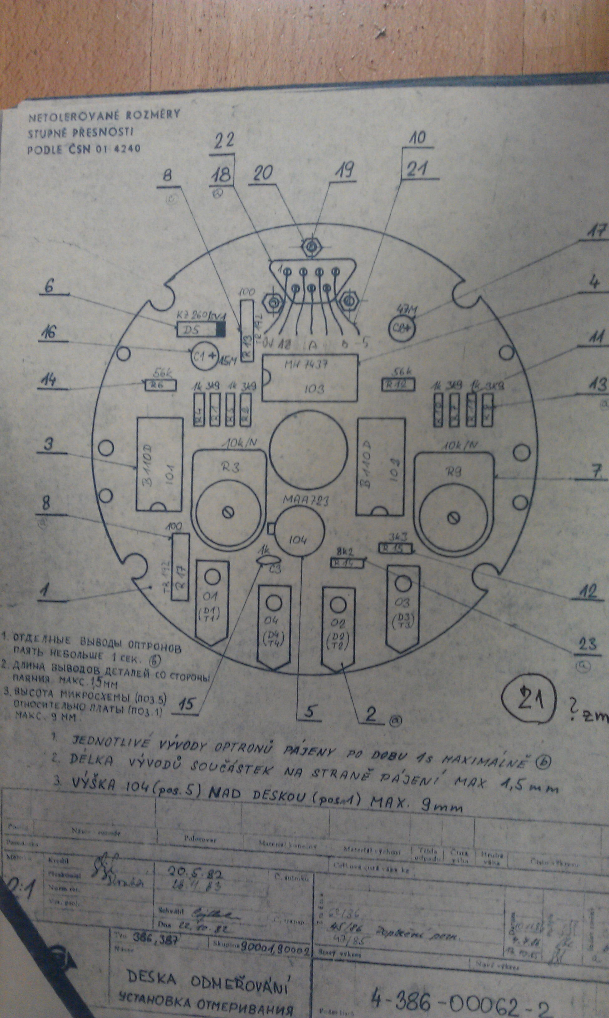

Řeším nasledující problém.
Mám stařičké socialistické enkodéry na digigrafu. Ty jsou napájené -5V a +12V a jeste si samy "vyrábějí" +5v pro hradla. Pravě z důvodu potřeby dalších dvou napájení jsem se rozhodl je nahradit novymi. http://www.digikey.com/us/en/ph/cui/amt.html Bohužel se ukázalo že to není to pravé z duvodu nepatrneho zpozdeni signalu a taky nedomysleneho upinani. Takze jsem se vratil k myslence puvodnich sklenenych enkoderu a tady je moje otazka.
Lze tuto elektroniku předělat na pouze +5v? Uz mam hotove rozvody eletriky, ktere sice stejne budu částečně predelávat ale nechce se mi do toho stroje strkat dalsi dva zdroje?
Nebo je to úplná kravina snažit se to předělat, protože ty komparatory proste potrebuji takove napětí?

to uz jsou ledkovy?
mrkni na ebay treba budou tri opticky ktery tam jen nastrkas
nebo od cinana zkus poptat hontko, bral jsem od nich a vcelku spokojenost, pekna prace
ja bych se v tomhle moc nevrtal, moc prace a malo uspory
vychazim z toho ze encoder jde sehnat za 500 (jako ze komplet prumyslovej zakrytovanej s hridelkou)

No ... mozna by slo vymenit ty komparatory za neco noveho a tim se zbavit toho -5 napajeni. Ale jinak bez zasadniho predelani nic moc.
A pokud to bylo delsi dobu v provozu, tak bych mel strach, ze ty LED uz skoro nesviti...

nemyslel sem nahradit jenom ty komparatory, ale navrhnout to cely. Udelat kulatej tistak neni problem. Spis mi slo o to jestli je to vubec mozny, nebo uplna kravina.ledvinap píše:No ... mozna by slo vymenit ty komparatory za neco noveho a tim se zbavit toho -5 napajeni. Ale jinak bez zasadniho predelani nic moc.
Říkal sem si, že dneska už sou přecejenom ty součástky nekde jinde nez za hlubeho miru.
M
Udělat by to asi nejspíš šlo, ale rozhodně je míň práce natáhnout ty 2 dráty navíc. A cena bude tak někde o 3 řády menší.

Tak tak. A další nezanedbatelná věc - tuhle jednoduchou elektroniku snadno a za pár šupů v případě potřeby opraví kde kdo už jen z toho důvodu že je k tomu dokumentace - obvodové schema. Pokud to vyhovuje funkčně, nechat a dodělat zdroje.gnat píše:Udělat by to asi nejspíš šlo, ale rozhodně je míň práce natáhnout ty 2 dráty navíc. A cena bude tak někde o 3 řády menší.
Nejak mi neni uplne jasne, jak jsou tam umistene ty fototranzisory. Jejich presne ustaveni by mohl byt problem, pokud bys menil plosnak. A sehnat jine, ktere by s tercikem pracovaly bych nevidel ruzove ... A navic celkem nic neziskas.fupe píše: nemyslel sem nahradit jenom ty komparatory, ale navrhnout to cely. Udelat kulatej tistak neni problem. Spis mi slo o to jestli je to vubec mozny, nebo uplna kravina.
M
Fototranzistor i ledka jsou v takovem plastovem pouzdre proti sobe a to vsechno 4x. Mezi je skvirka na oba kotouce. S ustavenim bych problem nevidel, myslim ze nejaka desetina tam nehraje roli.

Cvičně jsem hodil do kalkulátoru tu desku. Odhad průměr 80 mm, oboustranná bez potisku frézovaná na rozměr, při 3 ks vychází na 1600,- jen ta výroba DPS. Součástky odhadem 400,- Kč na jednu desku (slušnej fototranzistor stojí 1,5 euro a jsou na každé desce 4). A pokud se to netrefí napoprvé a bude muset předělávat, protože se některý rozměr netrefí (třeba přesné ustavení těch fotosnímačů), tak všechno znovu. Cca 3.000,- Kč za 3 desky jen materiálové náklady. Pořád mi ty 2 dráty za 30,- Kč přijdou jako lepší řešení.
SABLE-2015
Jsou zapojený 2 a 2 diferenciálně. Tím je omezený vliv okolního osvětlení, ale zase se musejí ustavit ty diferenciální páry naprosto přesně.robokop píše:Proc tam jsou 4 systemy? Nebo to blbe chapu?
