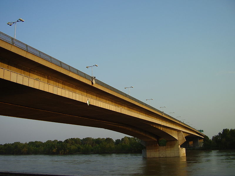

Myslim, ze nie je beton ako beton. Kvalitny beton dlhodobo vydrzi velke zatazenie v tlaku a tiez vibracie. Ako by potom vydrzali mosty, alebo skelety vyskovych budov? Taky most Lafrankoni cez Dunaj, tak ten uprostred vkuse skace hore dole tak, ze clovek sa divi ze sa to nezosype. Rozpatie medzi dvomi piliermi je pritom odhadom okolo 200 az 300 m. A je to beton, urcite s predopnutou vystuzou. Prikladam obrazok z wikipedie :wink:
