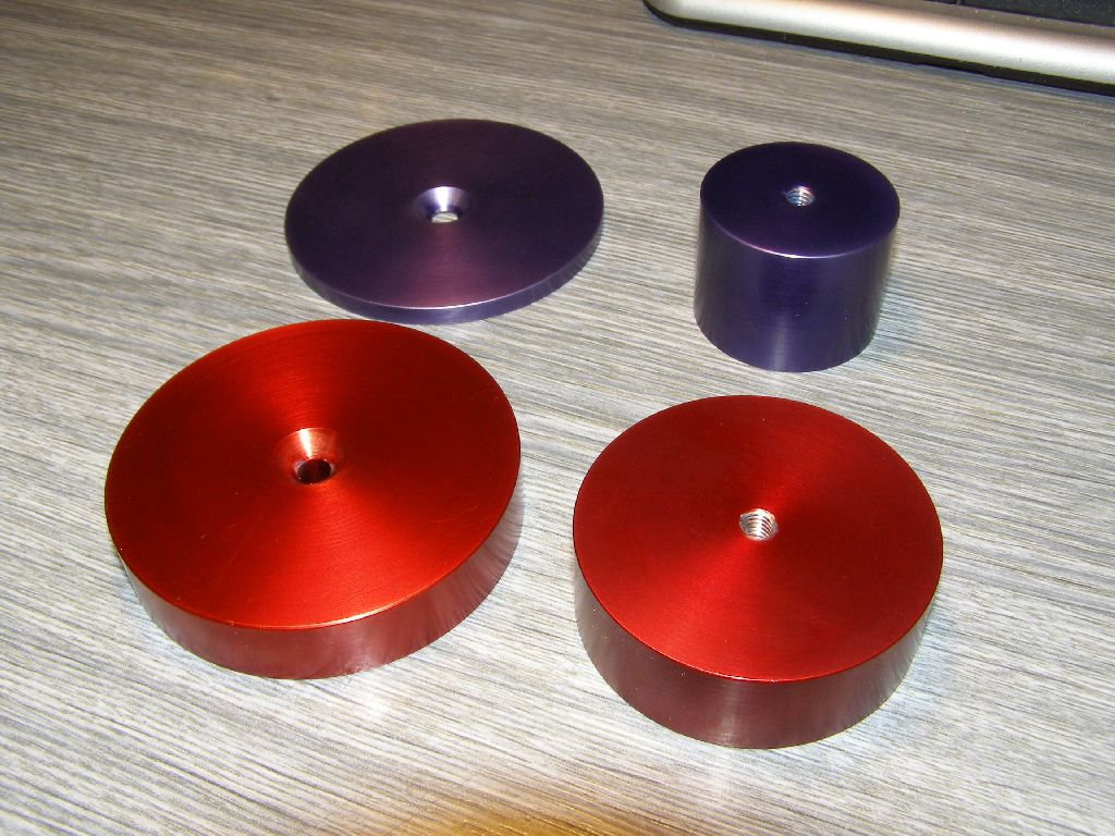

Takže nakonec to dopadlo tak, že jsem to zkusil naeloxovat sám. Na první pokus to nevypadá zas až tak špatně.

Super barvička, mohl bys zveřejnit technologický postup eloxování a vše potřebné? Předem díky.

No, já jsem se držel tady tohoto návodu: http://web.telecom.cz/jova1/ukazky/eloxovani_hlinku.pdf. Co jsem použil: kyselina sírová 96%, hydroxid sodný (pevný), destilovaná voda, barvy duha, ochranné pomůcky (brýle, rukavice, ...). Zdroj proudu - nabíječka baterií s regulací, digitální ampérmetr, starý elektrický vařič. Nádoby - podařilo se mi sehnat staré hliníkové hrnce - ideální na katodu(vloženo do plastového kbelíku ve kterém protékala voda kvůli chlazení) a přípravu barvící lázně, ostatní nádoby jsem vyrobil z plastových kanystříků. Proud cca 2,5-3A doba eloxování cca 20min, barvení asi taky 20min.

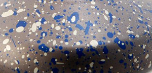

Hoj,
da se eloxovani udelat neco podobneho? Nebo nevite jaka to je technika?
Příspěvky: 23411
3. 12. 2011, 3:18
neco podobneho kolega delal pri restaurovani
nanesl zakladni nater a pak na nem vytvarel podobne prekryvajici se fleky asi trema odstinama tak ze namocil kartacek na zuby a ze spravne vzdalenosti vzy palcem prejel stetiny a ono to vyprskalo ruzna mnozstvi barvy a ty udelali ruzne fleky na tom predmetu
postupne prosel ty tri odstiny, delal to nekolik dni ale vysledek byl uzasnej a k nerozeznani od originalu
