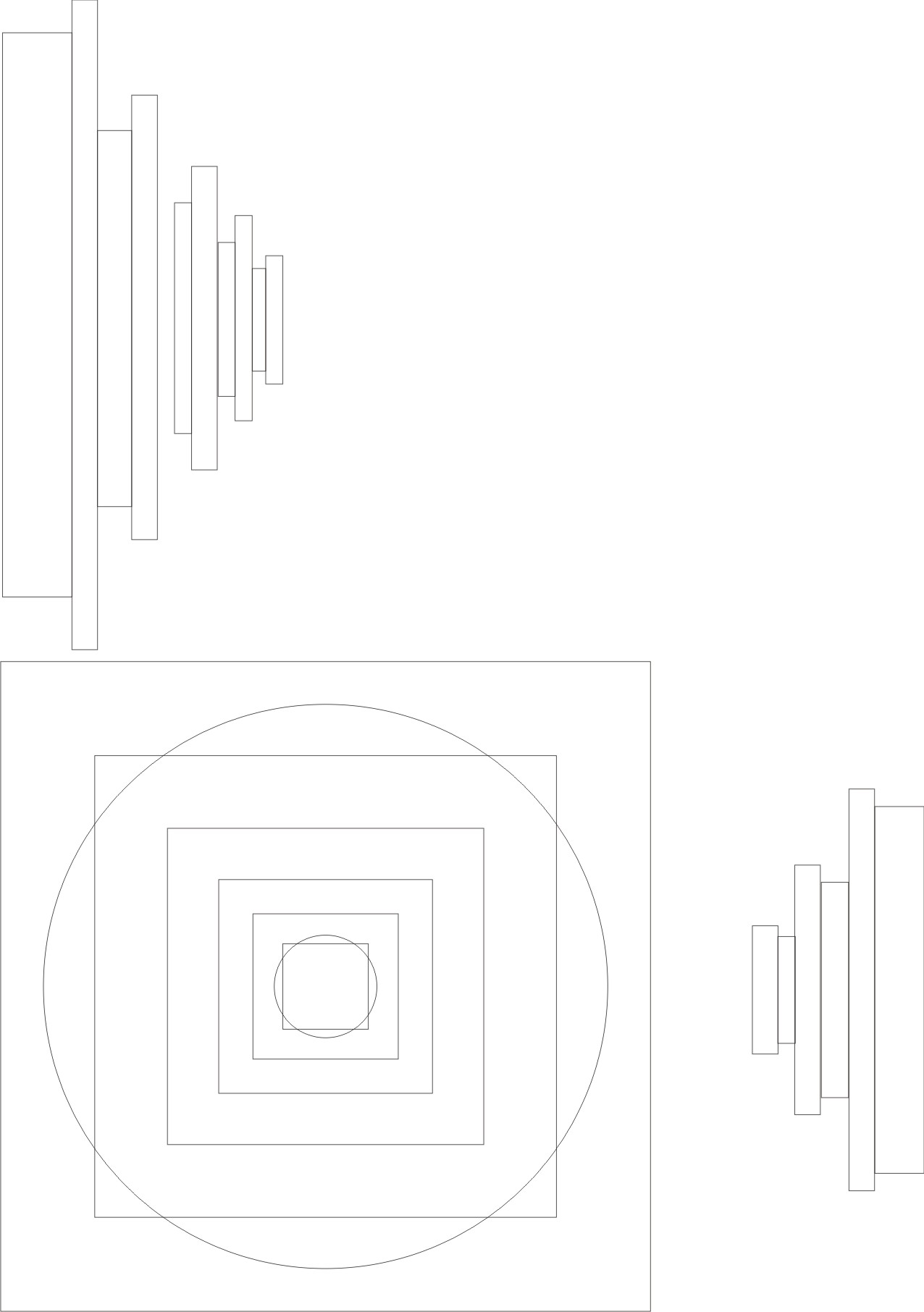

5 kostek mám já:) http://www.umastenamanicka.wz.cz/obrazky/rep/kostka.jpg" onclick="window.open(this.href);return false; nejedná se CNC obrábění ale několik hodin na starym soustruhu "Rumun" . stačilo si jen nykraslit bokorys na papír pomocí kružítka , další varianta , ale tu už mám připravenou v počítači bude 8 kostek , vnější kostka má 78x78x78 mm stejně , jako ta 5tikostka . když se to budete pokoušet vyrábět , tak dbejte na to aby se každá kostka v každý dala volně otáčet !!! jinak to ztrácí efekt hlavolamu :)
Celkem sranda je v hospodě , stačí to položit na stul a dát někomu úkol aby to rozebral , po dvou minutách se dozvíte , že to nejde , ale stač jen říct " no a jak bych ty kostky asi dostal do sebe " no a zase máte o srandu postaráno:) výkres na 5 kostek můžu zaslat , kdyby si stim chtěl někdo hrát.
takhle vypadá tvar díry
ted koukám , že už je to nakreslená 6tikostka , nejmenší má 9x9mm (na výkresu chybí). kreslil sem to před dvouma rokama . tu 8mikostku nemužu najít

tak sem si dal tu práci a doplnil i rozměry na 6tikostku , tady je soubor v Corelu 13 http://www.umastenamanicka.wz.cz/k/kostka66.cdr" onclick="window.open(this.href);return false; a obrázek http://www.umastenamanicka.wz.cz/k/kostka66.jpg" onclick="window.open(this.href);return false;
zapoměl sem tam dopsat že velikost kostky je 76x76x76 mm zamozřemě třeba ke klíčům je tahle kostka moc velká , takže můžete zkusit udělat třeba jen tři nejmenší. to máte za chvilku hotový , doporučuju si udělat upínací trny aby se vám kostičky při posledním opracování nenakoply a taky je vhodný trny použít při otáčení kostky , aby ste si to v univerzále nezkroutili , je tam důležitá přesnost !!!
přeju pěkný soustružení , at se dílo zadaří , cena materiálu mosaz by měla bejt cca 280,- kč + cca 4 hodiny soustružení , radši si rozmyslete jakou šponu vemete, každá chyba znamená začít znovu !!!!
