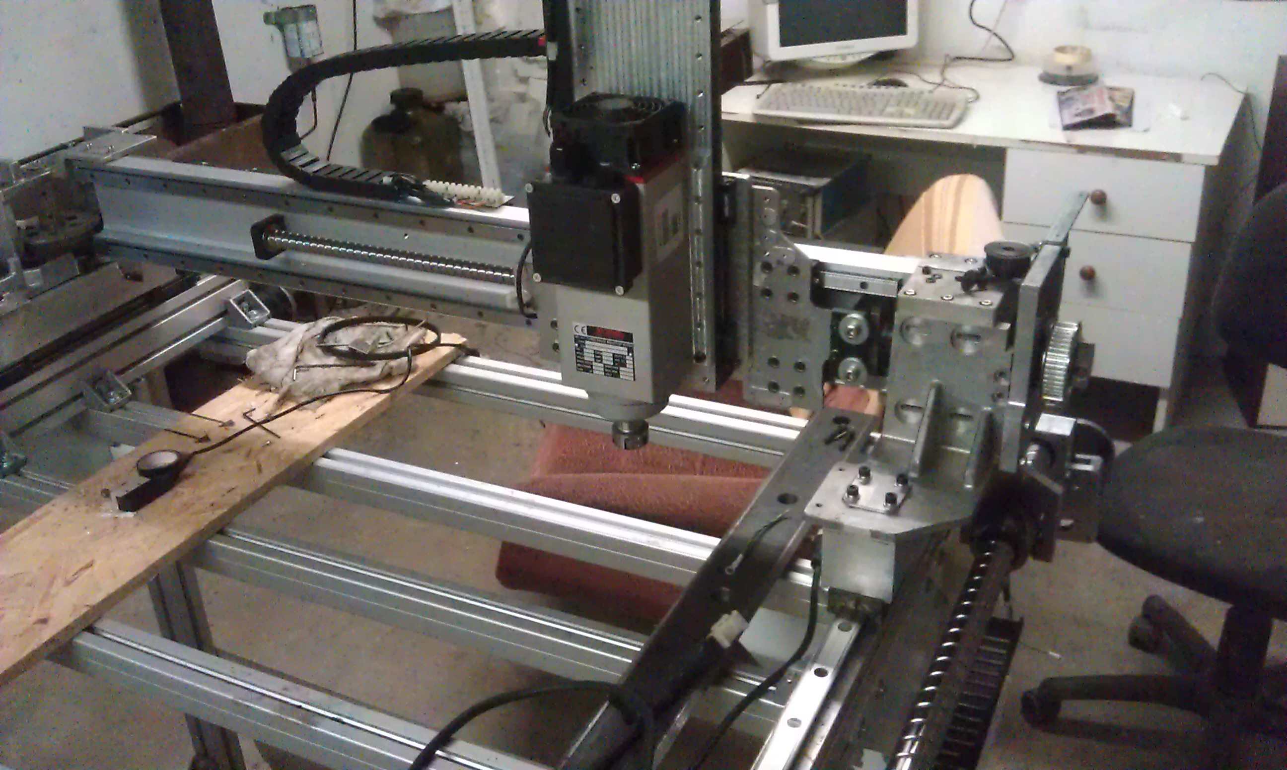

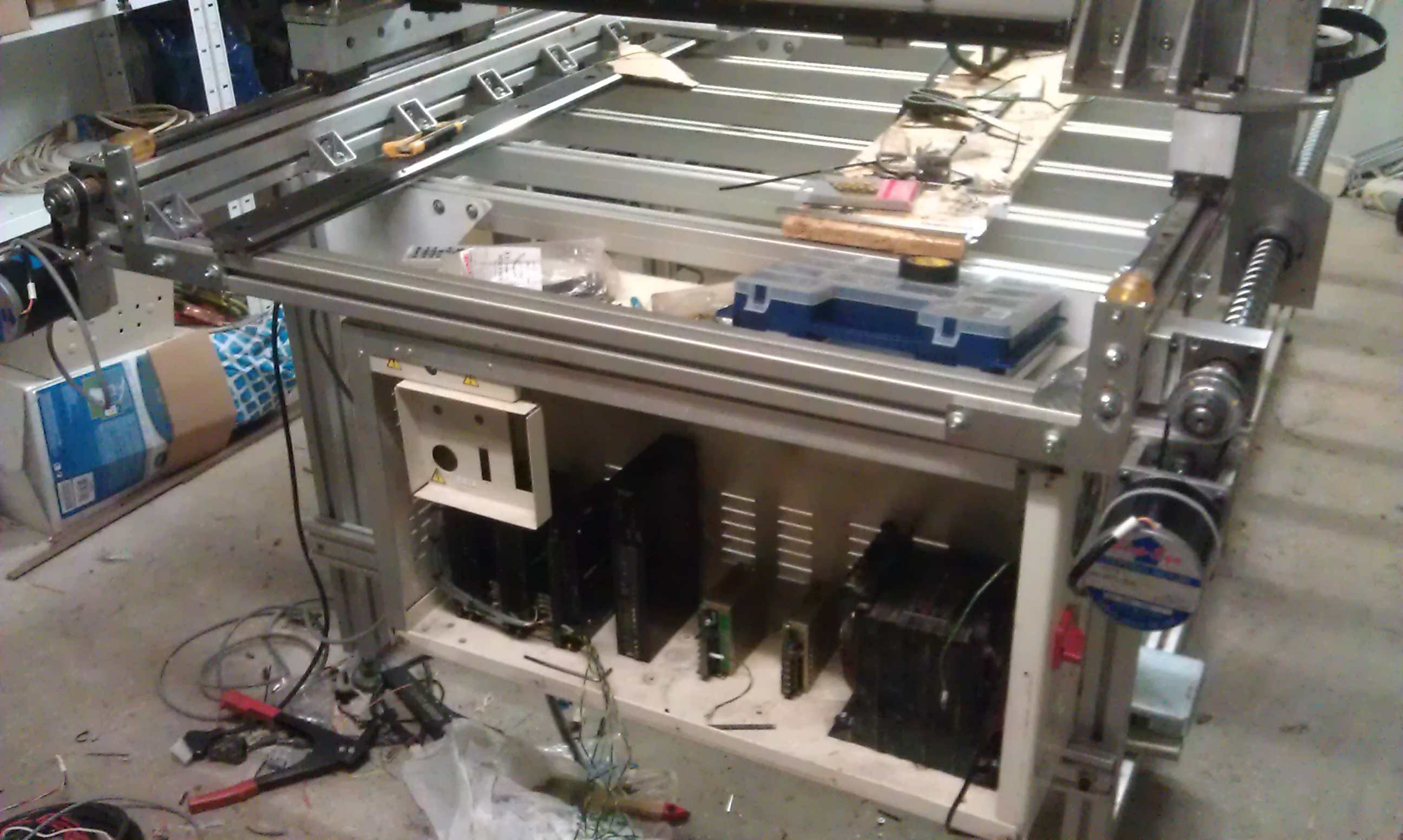

po vyse rocnom odmlcani, tu je moja druha masinka tesne pred dokoncenim.
pracovny rozsah cca 1800x700x200. vsetko gul. skrutky a vedenia. 5 fazove krokove motory step syn a vexta. vreteno teknomotor 1.5kW. kostra al profily.
urcene to je na drevo.
a ten neporiadok si nevsimajte :)

PĚKNÉ, Gratuluji!
jeden dotaz, jak se chovají ty dlouhé šrouby, nerozvibrují se při takové délce?

vdaka.
su to 30mm skrutky. potrebujem z toho dostat co najvacsiu rychlost. a predbezne testy vyzerali slubne. tak dufam, ze to bude ok.
