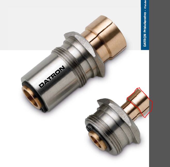

Neber ma v zlom, ale ja som sa len pytal, ci niekto nevie viac o tom priamom drzani stopky nastroja. Nejako sa tato diskusia posunula ku kuzelom a k tym valcovym drziakom - ale tie maju k tomuto blizko. O kuzeloch som uz cital a videl kadeco a informacii je na nete habadej, ale toto drzanie priamo stopky nastroja sa spomina dost malo a na tych videach to vyzera dost pouzitelne a mozno dokonca aj vyrobitelne (aj ked netvrdim, ze by som sa naozaj do takeho niecoho dal, viem z vlastnych skusenosti, ze niekedy je lacnejsie riesenie nakoniec kupit drahu vec), hlavne ked vidim ludi, co si vyrobili vlastne vreteno na kuzele, ktore je iste o dost zlozitejsie. Len sa snazim udrzat vlakno pri povodnej teme, co ma zaujima a snazim sa najst ludi, co o tom nieco viac vedia a podelia sa o skusenosti, ci vedomosti. Nevadi mi, ked niekto spomenie nieco aj ku kuzelom a preco su lepsie, ci vhodnejsie, ale ak by som sa neozval, tak na druhej strane vlakna by uz nikto nevedel na aku temu sa zacalo.Ben Ash píše:Ach jokdo chce kam, vidím že nepotřebuješ vědomosti, vysačíš si s přesvědčením...... dále bez komentáře
Cize zatial je tu presne k teme len tolko, ze nastroje budu drahsie plus tie fotky od Lubosa. Rad by som napriklad vedel, ako to ma riesene Datron, ci su tie kruzky na nastrojoch nalisovane, a ci sluzia ako presny doraz pre uchytenie nastroja (predpokladam, ze ano) atd...

Mam tu celkem čtyři Datrony tak se klidně zeptej, buddu se snažit dát odpověď.
Na upnutí potřebuješ kleštinu, dorazový kroužek, redukční pouzdra a držáky k odložení nástroje..
V kleštině je průměr 8mm a na vřetenu 2kw dá se frézovat dvouzubou frézou průměr 14mm na plný záběr dohloubky 1-2mm. Datron uvádí i videa s parametry frézování (někde jsem je viděl) a ty stroje to opravdu umí.
Vytahování nástroje z kleštiny záleží na zvolené technologii a čístotě upínací části (kleština/ nástroj)

Zaujimalo by ma ake je to v porovnani s tymi HSK-E kuzelmi.
Citam, ze "redukcne puzdra", tym sa mysli, ze mozem nastroj s 4mm stopkou uchytit (automatickou vymenou) do 8mm kliestiny?
Tie dorazove kruzky sa nalisuju na nastroj a su na jedno pouzitie?
v tomto videu http://www.youtube.com/user/DatronCNC#p/u/0/5C_I3JePFzg v case cca 5.30 je vidiet vymenu, vidim tam aj tensie konce stopky (napr. nastroj, co sa vracia do drziaka) ale na spodku su nasadky 8mm. Tie su sucastou dorazoveho kruzku, ci samostatne?
Kto vyraba tieto vretena? Robi si to Datron, nieco podobne som videl na strankach Jaegera?
Dik,

Zdravim,
Ktěm hsk25 jsou dělané na průměr stopky 3,4,6,8,10mm systeém tribos ten má taky omezenou životnost.
Vřetena používá Jager a GMN
Upnutí nástroje do Jager vřetene je do kleštiny co je o pár příspěvků výše.
1. za stopku 8mm přímo na stopce je nalisovaný malý kroužek nebo větší zajištěný "šroubkem" záleží na velikosti mosazné vložky v zásobníku.
2.slabší nástroje stopky 6,4,3,2 používají redukční pouzdra
