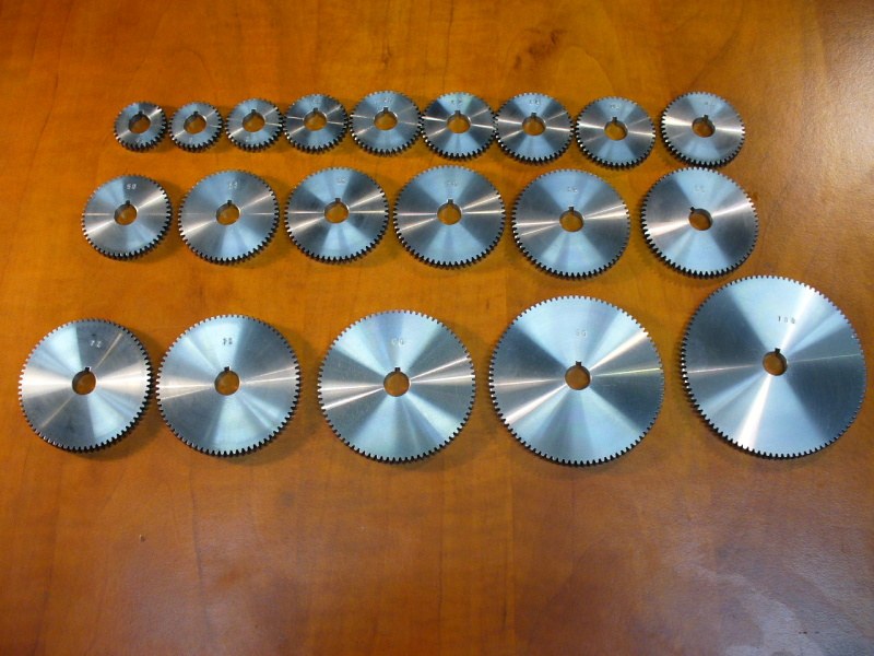

dobrý den,
poptám výrobu sady ozubených kol k soustruhu
A to:
modul 0,75
tlouštka kola 5mm
otvor průměr 10mm H7
drážka 2mm hloubka 1,6mm
materiál ocel
2x30,32,36,40,42,44,45,48,50,60,75,80,90,100 pro metriku
info:stoupání posuvného šroubu 2,5mm, ozub kolo 75 má průměr 57,8mm,kolo 25 průměr 20,2(3)
termín cca 1 měsíc
a chci se zeptat zda má smysl dělat i kola pro palcové závity
viz přílohy

ozubená kola jsou vyrobena k úplné spokojenosti
Tímto děkuji TUMLIKOVI,pěkná a kvalitní práce , až je škoda je použít.
Takových mistrů víc,tak jsme zase strojařská velmoc
děkuji

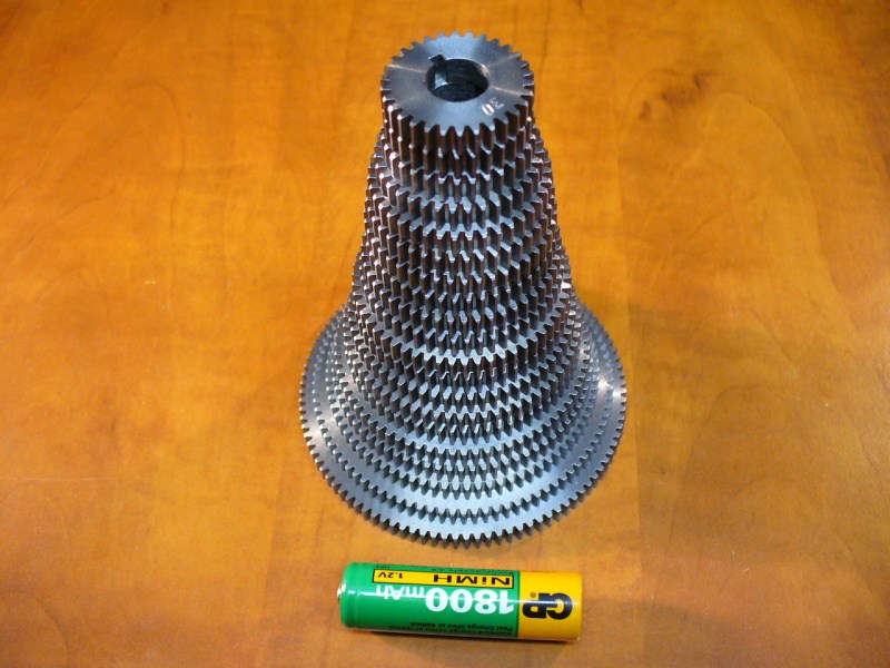

stromeček oz. kol modul 0,75
sada oz. kol modul 0,75

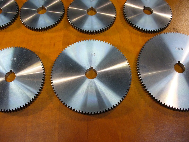

deatil oz. kola 90z modul 0,75
