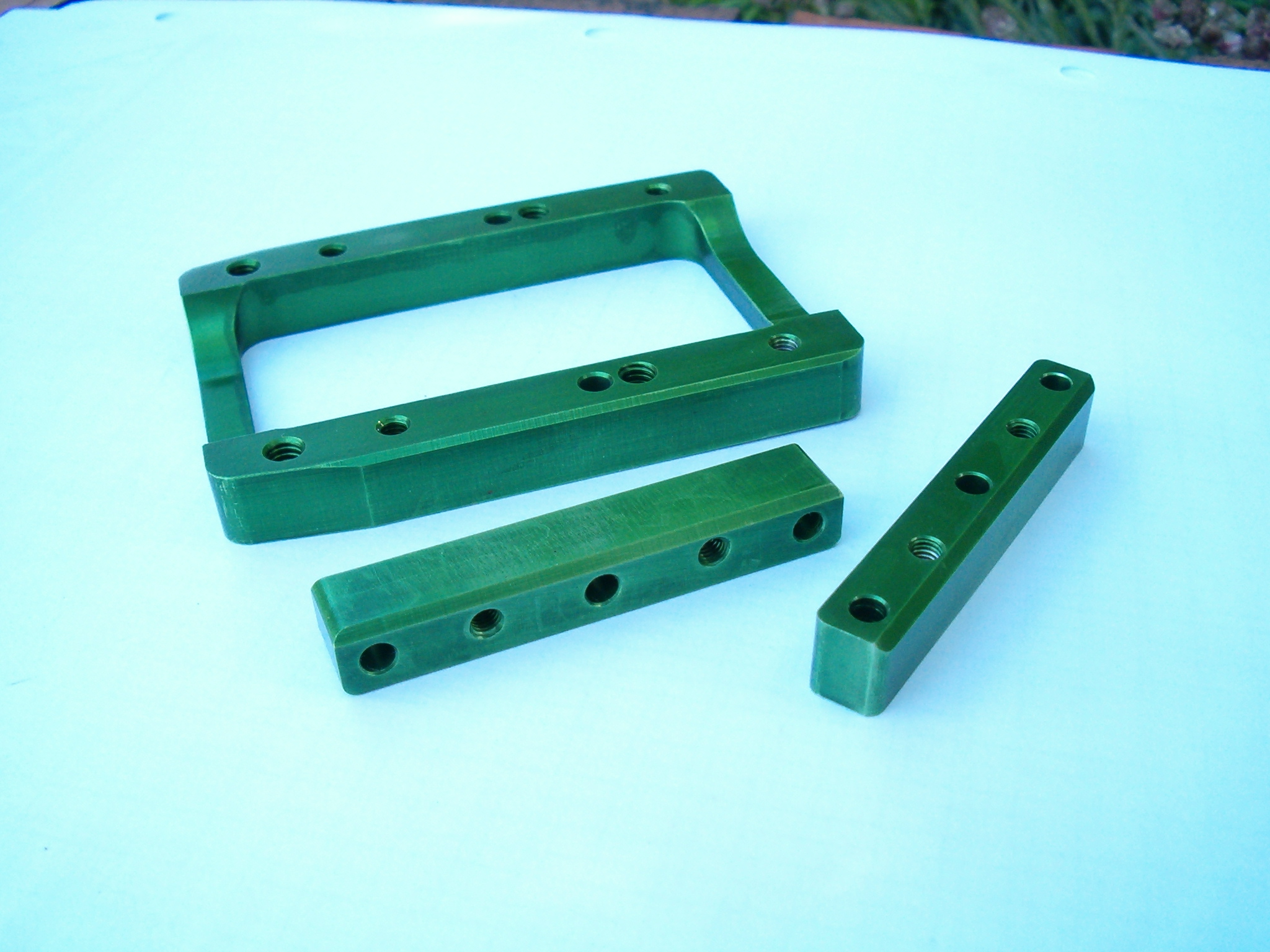

Dneska jsem zkoušel zase ten samý materiál CERTAL, protože to bylo přání zákazníka, protože minule zjistil že mapy z toho jdou jednoduše umýt lihem :) Dělal jsem černou(mapy byly, ale šly umýt vodou s jarem), takže je pěkná a pak ještě zelenou, na té jsou opět mapy a umýt nejdou ani lihem :( Ale i když jsem zákazníka varoval, tak prej na jeho triko :)
Ale už jsem měl očištěnou katodu a vrtulku která mi kyselinu míchala, jak mi tady někdo radil...
Ještě mně napadla jedna věc kde by mohl být zakopaný pes, v návodu píšou uzavření v 90°C vodě, já to ale nemám jak automaticky spínat (zatím) a ručně to někdy neuhlídám a tak to začne uplně vařit... Mohlo by to dělat problém? Protože mapy se objeví až po uzavření povrchu...

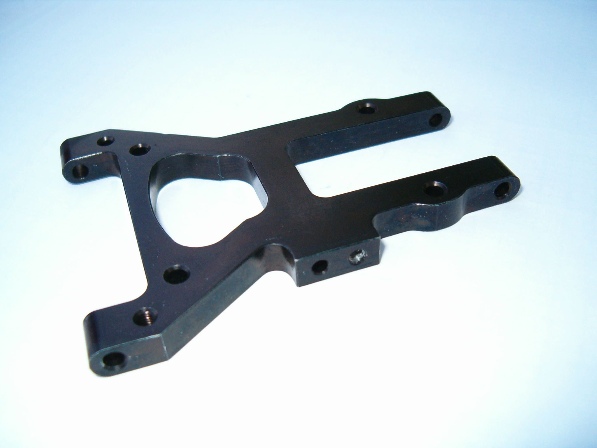

Muj pokus o elox, modrou jsem jen tak zkusil. Postupoval jsem podle bezne dostupnych navodu na netu, tedy:
-louhovani
-oplach
-eloxovani v kyseline 20%
-oplach
-barveni v teple lazni
-oplach
-vyvareni
Vysledek se mi libi, povrch jsem jen zarovnal na soustruhu o prejel smirkem 800. Skrabanec ktery tam je jsem udelal schvalne Radekem.
Muj pokus o elox
Muj pokus o elox

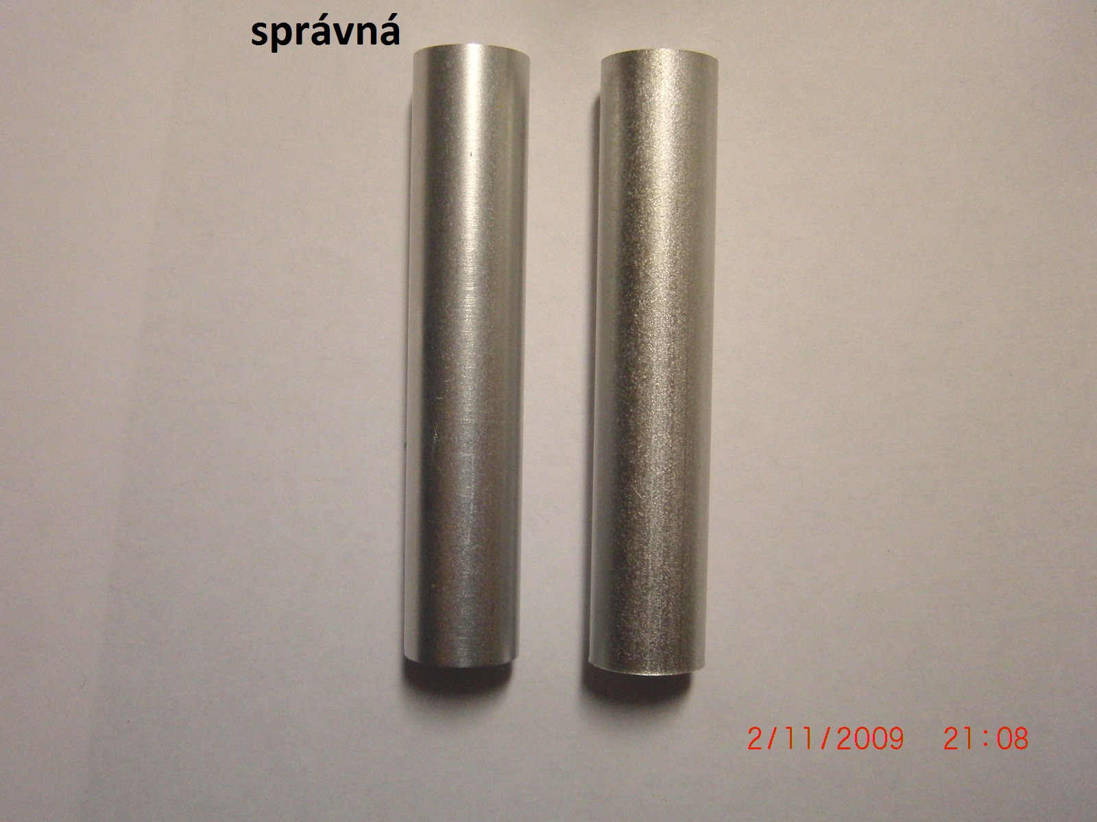

Měl bych dotaz spíše na někoho kdo má zkušenost s mořící lázní. Rád bych chemicky opracovával hliníkové trubičky AW6061 jelikož potřebuju zvětšit vnitřní průměr z 10.1 na cca10,2mm a přitom zachovat hladký povrch původní trubičky.
Již jsem udělal vlastní pokusy a koupil hydroxid sodný v granulované podobě (přípravek pro čištění odpadu) a namíchal nejprve lázeň zde zmiňovaných 10-20 %. Nic jsem nezahříval a použil teplou vodu z vodovodu.
Tato koncentrace po cca 10min prakticky ubrala jen 0.01.
Vyzkoušel jsem koncentraci cca 30-50% a zde byl již výsledek dle mého očekávání a za cca minutu jsem měl desetinu dole.
Problém však nastal s opakovatelností, kdy po cca 2-3 trubičkách další trubičky měli na sobě a uvnitř již hrubý povrch jako by se na nich něco usazovalo, což je pro mě nepoužitelné. Je možné že důvodem byla malá lázeň a rozpuštěný hliník z předchozích trubiček? Zároveň možná také změna teploty lázně jelikož chem. reakcí se lázeň zahřívala a vyšší učinností a rychlejšímu rozpadu se dosahovalo při větší teplotě.
Zde je pokus o fotu správně a špatné trubičky:
Mátě někdo radu, popřípadě nahození směru jakým by bylo možné ubrat tu cca 1 desetinu ( vhodná chem. látka ) tak aby se na to dalo spolehnout a nebyly by výrazné rozdíly při stejném čase louhování a zároveň aby povrch zůstal hladký ?
