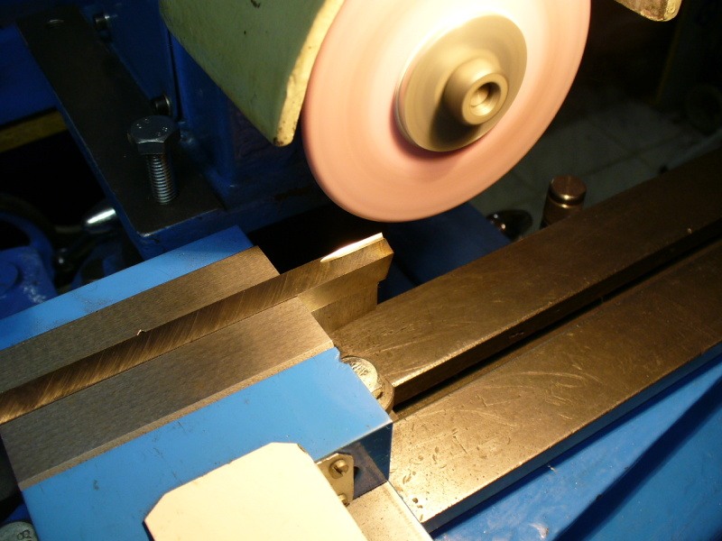

To jsou teda dotazy ti povím :D V zásadě je jedno, jestli plochým, nebo talířkovým, jde o ten rádius, který si tam vytvoříš, nemusí být ani moc přesnej, nějak na tom nešupí, můžeš to zaoblit jen rukou, jde to .
Hrnčekovým by se ti to dělalo blbě :D ten je hlavně na broušení čelem, pod tím stejným úhlem pod jakým brousíš lamač (podle druhu nože) musíš brousit hřbet, ale to je asi jasný, nejlíp si to můžeš představit na vyhnutém stranovém noži 45st. tak lamač musí mít 45st. (sklon vůči základní rovině) a pak nabrousím úhel hřbetu hlavního břitu který bude zase 45 st. případně může být postup obrácený dle vkusu každého soudruha, že ? :lol: :lol: To je je jedna z příčin, proč když bys chtěl ten lamač brousit v ruce se ti to nepovede aby ten břit byl rovný,
Já si třeba nabrousím hřbet hlavního ostří a čelo hlavního ostří nabarvím mou oblíbenou lihovkou :wink: zajedu kotoučem a vidím kde jsem a pak zahlubuju a přisouvám se k břitu až barva zmizí a voala je hotovo :wink: nakonec dobrousím rádius páč špička dělá neplechu, dá se i od ruky na diamanťáku, protože ten moc nebere a tak rádius nikdy nejde zkazit, kdybch měl čas tak to dám na stránky ale mám fofr :D
Tímto způsobem zajistíš, že ti ten břit neklesne napoprvé moc nízko vůči zbytku čela :wink:

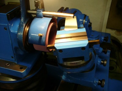

broušení lamače na hss noži plochým kotoučem pr. 100/síla 4mm/A99/ rádius

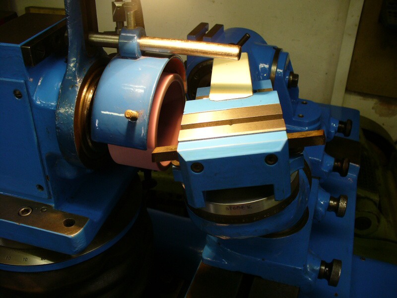

broušení vedlejšího břitu hrncovým kotoučem
