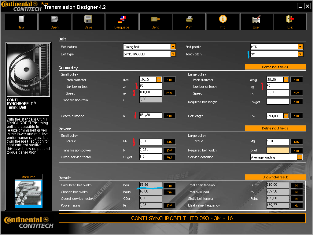

Zdravim, takze mam objednano motory drivery a zdroj gravos a zkusim k tomu desku z cnc shopu a mach. Chtel bych poprosit o radu, chci dat remenovy prevod mezi motor a sroub, mirek gravos mi poradil tohle
http://www.probelt.cz/or-htd.html" onclick="window.open(this.href);return false;
coz se mi taky zamlouva, ale rozhoduji se zda remen HTD 3M a nebo HTD 5M, sirka 15mm, motory mam 2Nm, ten 3M vychazi mensi na prumery remenic, ale 5m by se mi tam vesel taky, zkousel jsem si stahovat neco pro vypocet ale neslo mi to nainstalovat, jaka je zkusennost z praxe, ten remen 3M mi pripada hodne titerny, ale zas treba nechci aby silnejsi remen mel zbytecne velky odpor, diky za radu Jirka

Zdravim, dekuji za reakce, mala remenice bude mit 20zubu, velka 40 a na ose Z mala remenice 20zubu a velka 60zubu, prumer tech malych remenic je asi jen 23mm, tak mi to pripada strasne malicke, ale zase v pomeru k rozmerum motoru a vzhledem k prenasenemu zatizeni si taky myslim ze by mel stacit, nemam v tomhle odhad, jsem zvykly jen na rozvody motoru a asi proto mi tohle pripada tak titerne, proto se ptam na vas nazor zda to staci, chtel jsem to spocitat, ale to co jsem stahnul tak mi nelso nainstalovat a nic jineho jsem nenasel, osovou vzdalenost zatim nevim, jak prijdou motory tak hned pomerime, kam umistime. Navic ty 3M jsou hlinikove remenice, jsou lehci kvuli setrvacnosti a mensi. Dekuji za reakce, takze myslte ze 3M......? Moc diky zdravi Jirka
Jak se to vlastne resi s radialnim zatizenim osy motoru? Podle vypoctu je sila pusobici na hridel az 200N, u vetsiny motoru se uvadi mene nez 100N jako limit ...oscar píše: pro HTD5M vychazi ta sire remenu a pusobici sily polovicni
