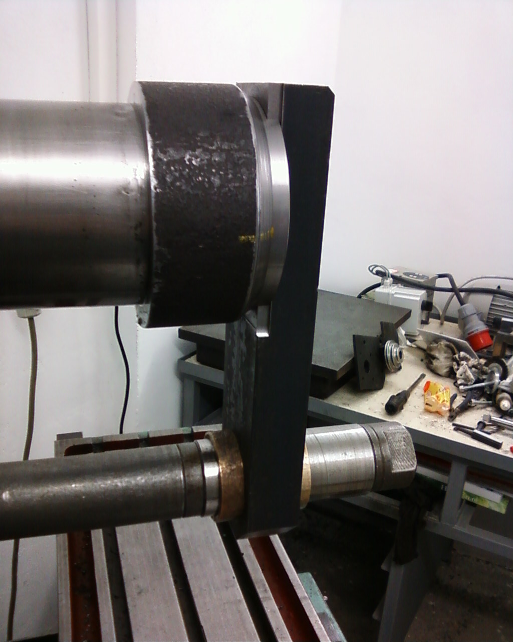

Máte někdo doma FHJ 17?? Zajímalo by mě to podpěrný rameno pro dlouhý trny, jestli by bylo foto nebo tak něco, kdyby byl někdo tam hodnej :D . Mě totiž tohle nějak chybí, takže bych to rád buď za rozumnej peníz koupil a nebo to budu o prázdninách ve volné chvíli vyrábět ...

Mám takové litinové rameno plonk,nevím jestli je to origo ale lepší jak vyrábět,šlo by to upravit v sobotu změřím a vyfotím
žádný prachy za to nechci ale čendžnu to jen za hranatého levého koníka na BN102 i bez pinoly ,i jen tělo ,samože kdyby byl celej tak beru taky :wink:

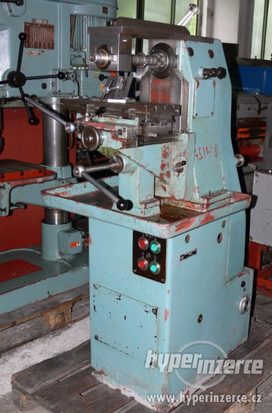

foto toho vertikálního vřetene, co nemám, dokumentaci mi prodavající zatím ani po již víc jak čtvrt roce nedodal takže nic víc než tohle nemam
takže kdyby se to někomu valelo doma tak mám zájem
dle fotky to vypada, že k tomu mám pouze to vlastní vřeteno, ovšem vřeteno je bez vřeteníku vcelku na nic
a co se týče podpěry dlouhých trnů tak trámec (myslim že se tomu tak říká :lol: ) mám ovšem tu čast, která spojuje trámec a trn ne, bohužel mam foto pouze FHJ 9, kde je to řešený jinak, ja mam tramec jako "trubku" , uchycuje se na něj právě i to vertikální vřeteno
foto mé frézky taky co nevidět dodam

je to jen z toho, co dům dal, není to ideální, ale funguje to :D
