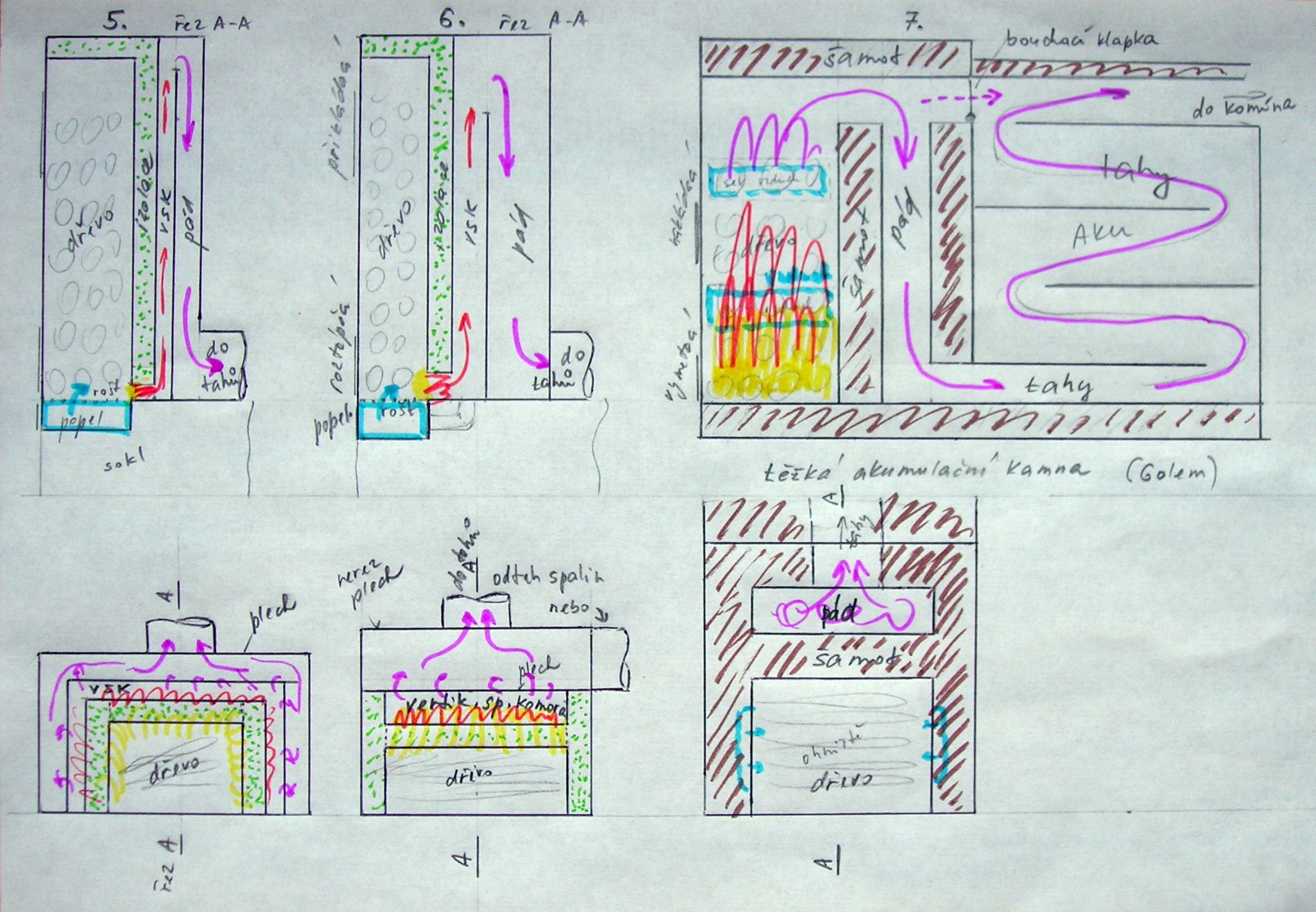

Komentář k obrázkům.
Obr. 5 Přechod na hranatý tvar, pro stavbu z cihel, vadou je příliš úzká vertikální spalovací komora (vsk), To řeší konstrukce na obr.6
Obr.6. Přijatelné rozměry vsk i prostoru pádu, možnost bočního vývodu spalin do akumulátoru
Obr.7 Těžká akumulační kamna (Golem), nemá rošt, vzduch se přivádí v 1/3 výšky spalovací komory, sek. vzduch v 2/3.výšky. Celá naložená dávka dřeva (15kg) hoří prakticky najednou, jako venku hoří hromada dřeva. Měla by shořet do hodiny, okamžitý výkon je počítán 75 kW. Spaliny se vedou shora do pádu a pak do tahů. Účinnost 80%. Nemají vsk.
Obr. 8 Stará dobrá kamna CLUB, s překvapením zjišťuji, že pracují stejně jako RK, akorád se dvěma vsk a malým litinovým akumulátorem . Výborné kamna se spodním odhoříváním, určená spíš pro uhlí, brikety, ale dřevo hoří krásně a aby vydrželo dlouho, hodí se tam špalek co se vleze akorát dovnitř. Kamnům se vyčítá, že kouří při zatápění, ale k tomu jsou náchylná všechna kamna s pádem. Tady se jedná o konstrukční nedostatek a špatnou manipulaci majitele. Totiž, vrchní litinová deska drží jen dvěma šrouby a pokud kamna při transportu chytíte za tuto desku splehlivě ji odtrhnete od malty a máte tam škvíru, kterou pak kouří. Znovu vytmelit a jedou. Fakt nadčasová kamna.
Obr. 9. a 10 vychází z kamen CLUB a zobrazuje hranatou a kulatou verzi vsk a RK. Nahoře už jsem nekreslil druhý řez, ale je tam přepočet průřezu vsk RK (s jednou vsk) o průměru 20cm, tj. 314 cm2, na více komor vsk a příslušné průměry (2,3,…6) komor.
Obr. 10 a 11 ukazují jak by mohla vypadat taková kamna se 3 a 4 vsk. Topeniště je uvažováno kolem 600 cm2 plochy. Kruhová vsk má nejmenší plochu odběru tepla v prostoru hoření. Samozřejmě, že klasická jedna komora má plochu úplně nejmenší. Segmentová nebo více komorová rk by mohla dávat větší variabilitu řešení. Třeba 6 vsk a do půlkruhu.
Mně se nejvíc zamlouvá řešení na obr. 14, které rozvíjí řešení z obr. 5 (6). Proč segmentové řešení? Je tu ještě jeden problém, totiž akumulátor. Pokud bude předimenzovaný, tak ho vyhřeju za tři dny nebo vůbec, pokud poddimenzovaný, tak bude pálit. Jeho teplota na povrchu má být 60°C. Takže to vidím tak, že celkovou plochu vsk dám třeba 400cm2 (místo 314) a tím, že budu mít třeba 4 komory, tak po vyhřátí akumulátoru mohu zaslepit jeden dva nebo i tři vsk a topit s další dávkou paliva jen s jednou komorou. Vím, že bych mohl škrtit přívod vzduchu, ale tomu se chci vyhnout. Když má hořet, tak s přebytkem vzduchu, aby byla vysoká účinnost spalování. Tak vlastně snížím spalovací prostor.
Ještě se vrátím k původní konstrukci KR na obr. 1. kde jsem kritizoval úzkou štěrbinu pro odvod spalin do aku. Řešení je jednoduché, vmáčknout trubku do válcové izolace svk. Jestli jsem dřív psal, že zkrácení vodorovné spalovací komory u RK umožní excentrická konstrukce, tak při pohledu na obrázek je jasné že se to zásadně nezmění. Zapomněl jsem uvažovat tloušťku izolace vsk.

QNX
Příspěvky: 3689
22. 1. 2012, 8:24
josef.lipka: vertikální spalovací komora by měla být pouze jedna. Když se použijí dvě a více, tak to není stabilní (jedna komora vždy přetáhne tu druhou/ty ostatní) a prý dramaticky klesá účinnost spalování. To už někdo testoval a následně rovnou přestavěl jako nepoužitelné řešení. Tak na to raději pozor.

Tak, všechny návrhy jsou v rovině úvah, neodzkoušené. Vždy, když se hledá řešení na odstranění nějakého nedostatku, vloudí se tam další. Chápej to jako jako brainstorming. Někdy bláznivý nápad najde překvapivě uplatnění. Nutí ostatní přemýšlet až z nich něco vypadne.
Dobrá myšlenka, jedna komora se zahřeje více než ostatní a pak může přebírat hoření na více na sebe. Podle mně by v ní ale naopak mělo hořet líp, bude tam vyšší teplota. Jestli použiju variantu na obr. 14, tak se komory ohřejí navzájem, vyrovnají se teploty a nic se neděje. Ty samostatné, izolované navzájem asi budou trpět tím, co jsi napsal. Zvláštní je, že CLUBky mají dvě oddělené komory a hoří výborně. Takže max. dvě a podobné rozložení jako na obr. 9 nebo 10. Neříkej, že to nebude dobře hořet.
Zkus si vzpomenout, kde jsi viděl to testování, rád bych se na to podíval.
QNX
Příspěvky: 3689
23. 1. 2012, 10:04
josef.lipka: už nevím kde jsem to četl, ale bylo tam popsáno, že jedna komora (náhodně jedna nebo druhá) se zahřála, převzala většinu tahu ........... ta druhá táhla málo, byla studená a díky tomu špatně spalovala ......čudilo to z ní (asi i dehtovalo).

Tak jsem po dlouhé době šel zatopit v garáži v CLUBkách, no kouřily mrchy až jsem musel zapálit papír v komíně, aby chytly tah, Jsou staré a potřebují opravu, vyměnit šamoty a utěsnit. Taky starý komín studený. Jak se rozhořely, tak už to byla paráda. Jestli chvíli hoří lépe v jedné komoře než druhé nevadí, po chvíli se srovanají teploty a pak není poznat nějaký rozdíl.
Skoro mi to připomíná starý problém dvou lokomotiv táhnoucí jeden vlak. Když každá bude táhnout silou F bude tažen vlak silou 2F? Zdá se, že né, protože v tu ránu když jedna bude táhnout jen o maličko víc, tak vlastně potáhne tu druhou. A zajistit, aby obě táhla stejně prakticky nejde. Už nevím řešení, ale vím, že se dvě dávají a funguje to.
Stále si myslím, že 4 svk spojené a zaizolované dohromady (obr.14) velmi rychle srovají teploty a nemají důvod hořet jinak. Spíš to bude problém v palivu, aby bylo v hoření stejné množství u každé komory. Ale i tak nemají důvod hořet nehospodárně.
QNX: A jak je to s tím dvojitým "J" ? Pracuješ na tom? Když tak to načrtni na papír, cvakni foťákem a je to hned, jak jsem to udělal já. Já si blbou manipulací se slabými baterkami odrovnal dvě karty 1G, tak jsem to musel odfotit na 16M, ta vydržela.
Příspěvky: 23410
23. 1. 2012, 9:28
jde o to jestli v danem pripade dochazi k samoregulaci nebo ne
jestli je tah zavisly na prohrati a prohrati na proudeni horkych spalin tak ke kyzene samoregulaci nedochazi
napriklad pri ochlazovani tahu studenym vzduchem ale ano
mas dva horke tahy a ten teplejsi vic tahne a tedy vic se chladi a tim se to za chvili srovna
tedy jde o to jestli tam je zpetna vazba a jaka
jeste k tomu dodavam ze to je nazor diletanta
o kamnech nic nevim, jeste tak parnich kotlich ale to je jina
