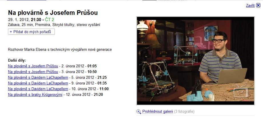

Trochu OT ale toto bylo dnes v pořadu "Na plovárně":

Ta plovárna byla fajnová. 8)

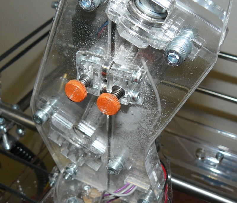

Tak mám problém. Jak moc se mají dotahovat ty dva oranžový šroubky na extrudéru? Někdy to funguje třeba deset hodin v kuse OK, někdy vůbec. Když to utáhnu až moc, tak se šroub přestane točit, když to povolím, tak to někdy začne cvakat přes zuby a drát se zastaví. Když to nechám tak akorát, tak to za chvíli začne cvakat. Optimální polohu se mi nepodařilo nalézt. Neuniká mi něco? Když to nějakou dobu tiskne bez problému, tak to pak třeba začne jen tak cvakat až tam šroub vykouše díru a je potřeba to rozdělat. :|
A otázka číslo 2: dá se materiál z hlavy dostat tak, že se ohřeje na cca 70-80 stupňů a pak se dá zpětný chod šroubu, který to všechno vytáhne? Nebo je to potřeba rozdělat do šroubku?
Začíná mě to frustrovat. Úspěšnost tisku je nic moc. Opravdu spolehlivě to tisne jen rafty :cry:

Blbá otázka, co to máš vůbec za tiskárnu a od koho?
Může se ti ucpávat hlava, nebo můžeš mít nízkou teplotu, nebo špatněj materiál, může to být mraky věcí, ale dva oranžový šroubky na reprapu rozhodně nemám :0)

Ty šroubky dotahují pružinky, co přitlačují drát proti šroubu pomocí destičku se dvěmi ložisky. Tiskárna je RapMan, stává se mi to s PLA.

U RapManu se mi PLA neosvědčilo.
Je to příliš tvrdý materiál a posuv šikmým šroubem s tím má problém. Šroub se nedokáže dostatečně zařezat do drátu . Navíc PLA při nižších teplotách v místnosti má tendenci cestou do extruderu prasknout a je po plynulosti provozu.
Další problém nastane tehdy, když tryska projíždí nad tišněnou částí bez dostatečného odskoku. Pokud se totiž vytlačuje více materiálu, než kolik dovolí volný prostor pod tryskou, posuvný šroub si strhne vyřezaný " závit " v drátu a musí se mu pomoci tlakem ruky. Zakoupil jsem na zkoušku také čirou PLA - tu nedoporučuji vúbec. Nedokáže se prohnout a láme se. Příliš křehké.
Co se týče ABS, to mi vyhovuje mnohem více. A do vody bych volil ABS.
