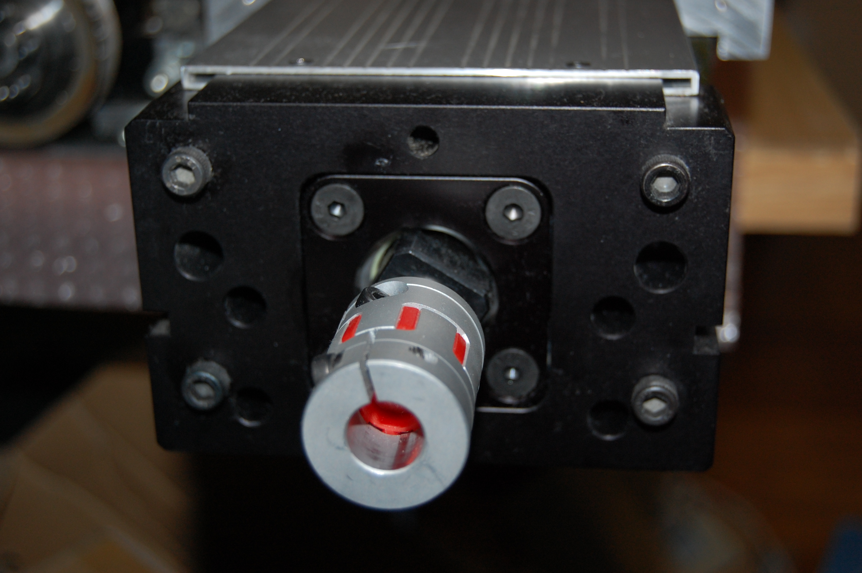

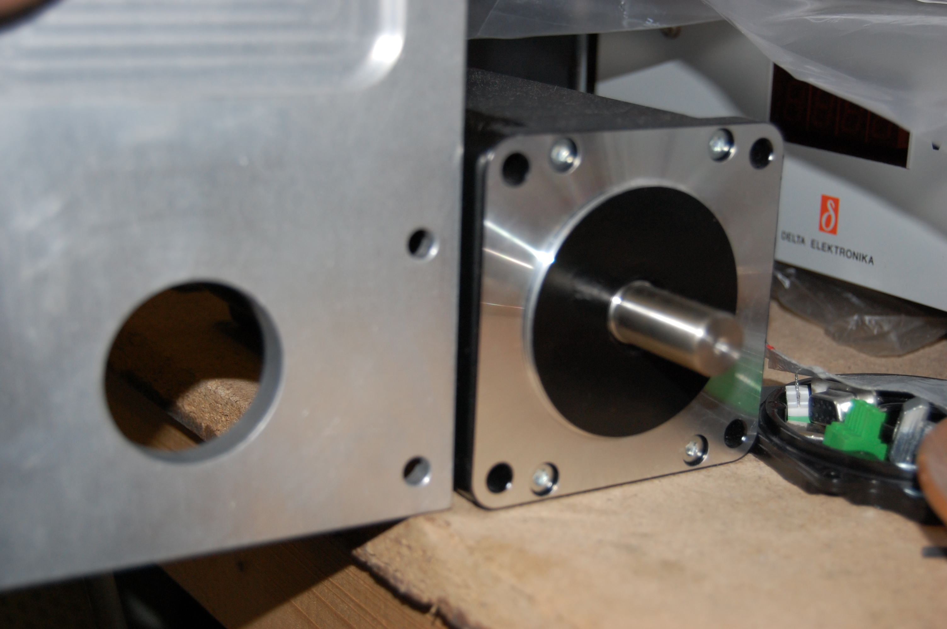

Potřebuji nahradit servomotor na suportu krokovým motorem. Krokáč bude napřímo přes pružnou spojku. Servo bylo původně přes ozubený řemen.
Motor (3f 6Nm) má středící kruh průměr 60mm, rozteč upevňovacích děr 70x70mm. Viz foto. Nalevo je původní plech na kterém bylo servo.
Na supportu je rozteč děr 102x51mm. Vzdálenost support - příruba motoru 85mm. V nejhorším případě lze krátit konec kuličkového šroubu asi o 12mm.
Představa je "hrníček" s otvorem pro dotažení spojky + deska tl. 15mm jako redukce mezi hrníček a support.

co tu tvoji představu zhmotnit výkresem?
