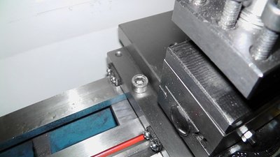

Aby mi suport na Asistu při čelním soustružení samovolně "neodlézal"udělal jem toto jednoduché zajištění viz obrázek. Utáhnout s citem.

a kčemu je to dobré?? vyřadíš pohon posuvu, (pačka v zadu do neutralu) zaklapneš tu pačku na posun a nemůže to nikam jít, ne?? alespoň ja to tak dělám.

Když zavřu matici posuvu pořád suport má určitou vůli pohybu a tu nechci. Mimo jiné utažením suportu se zklidní vibrace.

tak to jo. potom to chapu asi maš vůli v hřebenu. ja ji tam měl taky. ja pak ten hřeben vypodložil jak jsem dělal přítlačné desky. mam ten soustruh už dost vytuněnej podle člena fora Potraviny. mam tam přitlačné desky doplněné šrouby v suportech atd.. podle jeho vebu .teť můžu brát šponu do oceli 1mm a do hliníku 2mm. pouvažuj nad těmi přítlačnými deskami. soustruh se hodně sklidí a je to opravdu o něčem jinem . dokonce už mi jde i upichovaní celkem dobře. předtím to bylo spíš scifi něco upichnout. vybrovalo to hrozně.

Tady na fóru byly fotky aretace podélného suportu páčkovou úpinkou na pravé straně suportu v dosti stěsnaném prostoru. To se mi zdálo pracné na výrobu a fixace byla vlastně jen v jednom bodu. V mém případě je to ve dvou bodech a tak se můžu kličce příčného posuvu věnovat oběma rukama plynule bez obav, že mi to ujede. Vyrobit čtvercovou podložku z plocháče tl. 8mm se šroubem M8 a provrtání desky saní trvalo asi půl hodiny. Větší vůli pastorku hřebene udělali Čiňani podložkou mezi svislým odlitkem suportu a saněmi, tu jsem objevil pod šroubem M8 a hned vyhodil. Taky jsem včera vyměnil ložiska vřetene za kuželíková a vřeteno je bez vůlí.
