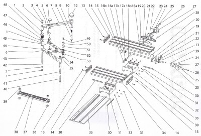

Toto není popis mé mašinky (má standardní rozměry), ale námět na zvětšení rozjezdů.
Obrázek
Největším problémem MF70ky je rozjezd Y jen asi 45mm a i X by snesl zvětšení. Dá se to řešit vypodložením plastových čel stolků, což oddálí okraj, ale stolek se ocitá částečně mimo rybinu.

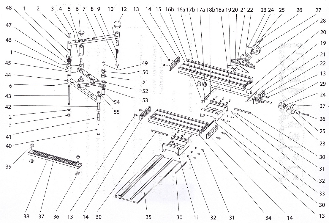

Lepším řešením je použít na přestavbu některé komponenty (prodávají se jako náhradní díly) k novince - kopírovacímu zařízení GE70.
Obrázek
Z přiloženého obrázku nás zajímají díly 27102-15 Table for Templates a 27102-35 Base plate. Díl 15 stojí 452,- a je dlouhý 260mm namísto původních asi 200mm. Díl 35 stojí 721,- a od oka bych tipnul, že postačí pro úpravu dvou frézek - takže poloviční cena.
A to je vše přátelé. Ceny jsou bez DPH, dodává RF-technik, já na tom nemám žádný profit, jen mě to tak zajímalo. A nejméně dva lidi se mě na rozšíření pojezdů ptali a nechce se mi rozesílat obsáhlé SZ.
Radek
P.S.: Tiše předpokládám, že profily jsou stejného typu a Proxxon nedělá nějaké naschvály.

Tak dil byl koupen a pasuje, včetně děr. Tak jak jsou vyvrtany diry, tak prodlužuje osu y o cca 17,5mm směrem k profilu, který drží z-osu.
Stačí tedy zkrátit, osadit delší šroub, odříznout překážející rybiny na z ose a může se jezdit.
Zatím jediné mínus je, že přijdete o zakrytí šroubu y-osy. Ty žluté krytky jsou akorát a i kdyby se podařilo vyrobit delší, tak je tam jen cca 6mm místa na každé straně navíc.
Já zatím předělání odkladám, protože nemám zatím delší šroub a asi zadělám krokáč dozadu.
