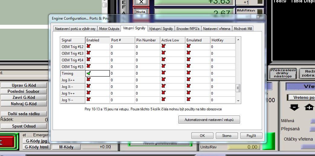

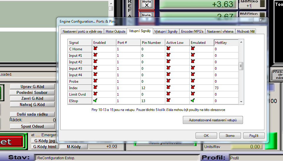

Mel bych dotaz zkousel nekdo dat enkoder na vreteno soustruhu a synchronizovat osu x na rezani zavitu ??Jak na to ? Kam pripojit enkoder ? Jak to nastavit ?

osobně s tim nemam zkušenost ale manual k machu říká že:
Pokud máte na vřetenu snímač otáček (musí mít pouze jeden pulz na otáčku), pak aktivujte a nastavte
Index vstup. V případě, že snímač vřetena generuje více pulzů na otáčku, je třeba aktivovat vstup Timing.
Pokud je konfigurován vstup Index a je k němu připojen snímač, který generuje jeden pulz na jednu
otáčku vřetena, pak je v DRO RPM zobrazena aktuální rychlost otáčení vřetena. Hodnotu RPM nelze
ručně měnit, použijte DRO S pro nastavení požadované rychlosti
Mach3 nabízí uživateli také možnost připojit na vstupní pin signál ze snímače umístěného na vřetenu.
Každou otáčku vřetena je generován jeden nebo více pulzů. Tento signál lze použít pro zobrazení aktuálních
otáček vřetena, ke koordinaci pohybu nástroje např. při řezání závitů a pro orientaci nástroje apod. Lze jej
využít také k řízení posuvu na bázi mm/ot. než klasické mm/min.
