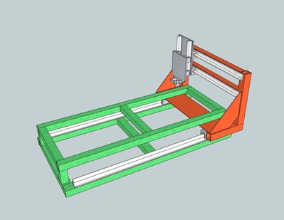

Navrhol som si CNC frezu na frezovanie prevazne dreva, textitu a mozno aj hlinika. Bude postavena z JOKLOV 50x 50x 4 mm a 50x 60x 4 mm, plech FE hrubky 5 mm, vreteno KRESS FME 1050-1, loze podoprene od REXROTH R 1010 fi 25, 20 a 16mm, gulickove vedenia REXROTH R 1037 a R 1071, gulickove skrutky taktiez REXROTH fi 20 a 16. Frezovacia plocha je 580mm x 1050mm. Dufam, za frezovanie uvedeneho materialu, nebude problem a preto chcem poprosit majitelov HOME MADE CNC-ciek o posudenie konstrukcie a navrhu motorov pre pohony osi. Nemam predstvu, ake silne motory mam pouzit.

Mě se to líbí. Jednoduché, účelné.
Pouze ty podepřené tyče na X bych prodloužil až na konec jeklu a ty jekly do kterých budou uchyceny podepřené tyče bych pořídil s co nejsilnější stěnou, aby bylo do čeho vyříznout dostatečně dlouhý závit.

Předpokládám, že rám i portál bude vařený, takže nejspíš počítáš s tím, že se ti to zkroutí? To samé u plechů, nejspíš budeš řezat na laseru a následně vařit, snad z toho nebudeš nešťastný, ikdyž na dřevo atd to asi stovky honit nebudeš.
Mimochodem, když to vemu po finanční stránce. Máš u rexroth nějaký rabat? Přijde mi, že by jsi mohl spoustu peněz ušetřit vhodnou volbou komponent od jiných dodavatelů a peníze co ušetříš by jsi mohl dát do lepšího vřetene (atas?)

S tou konstrukci budes AL frezovat tezko a pomaaalu. Motory pouzij o sile 1-2Nm vice je zbytecne.
