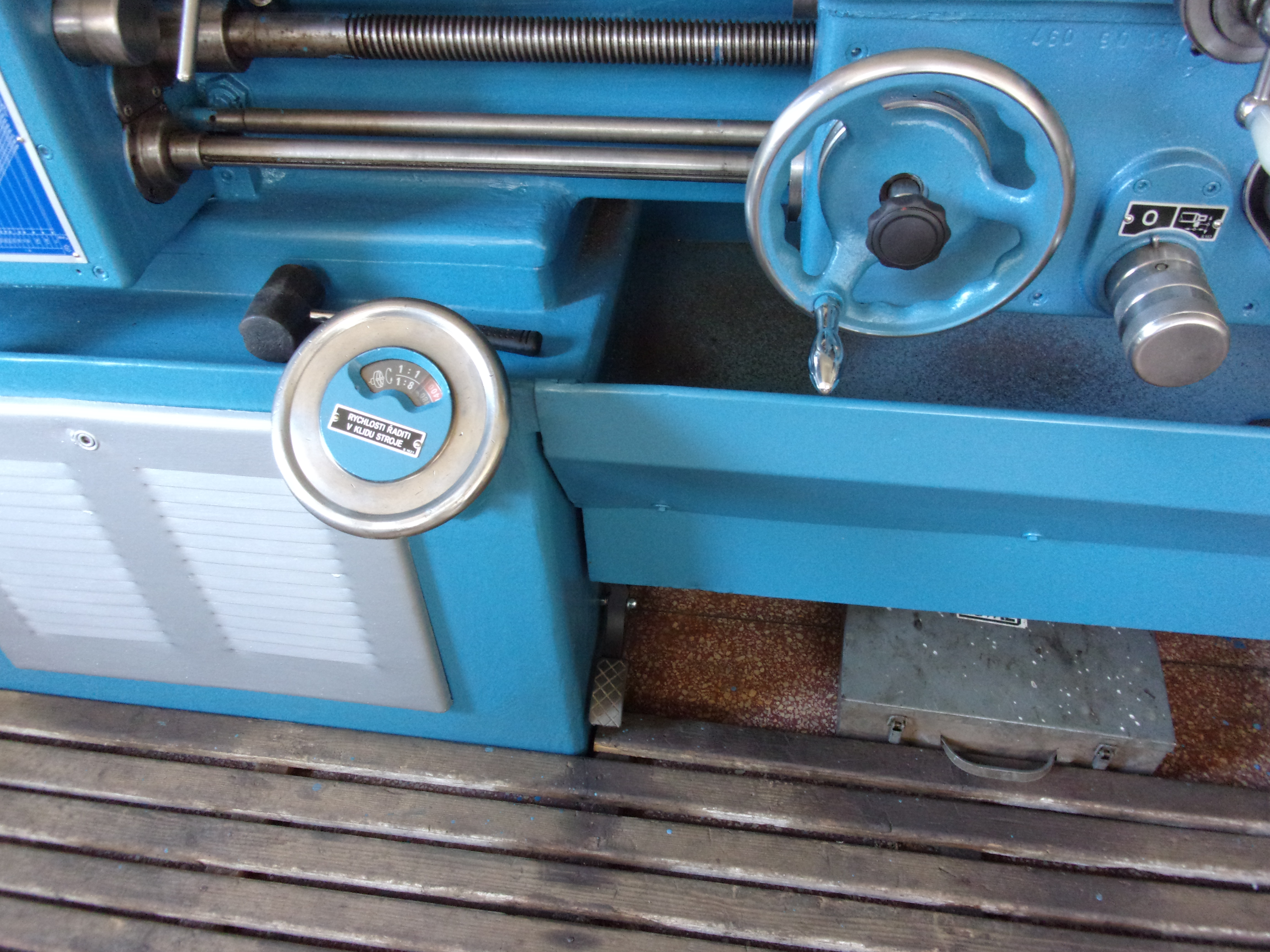

rkr
Příspěvky: 40
Registrován: 31. 5. 2020, 8:58
14. 9. 2022, 2:52
Josef píše: 2. 3. 2012, 8:19
miso 4x4 píše:Veď na 18ke je brzda priamo v remenici na prevodovke.
No jo, ale nejmíň polovina ji má vykuchanou a na spoustě dalších je nefunkční.
Dobrý den
Nic jednodušší: lanko za 50,- brzdový pedál fabka a čelisti průmyslové. Taky mám od reverzu
připálený motor, ale když jdu od soustruhu tak ho zapínám. rk
