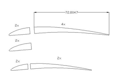

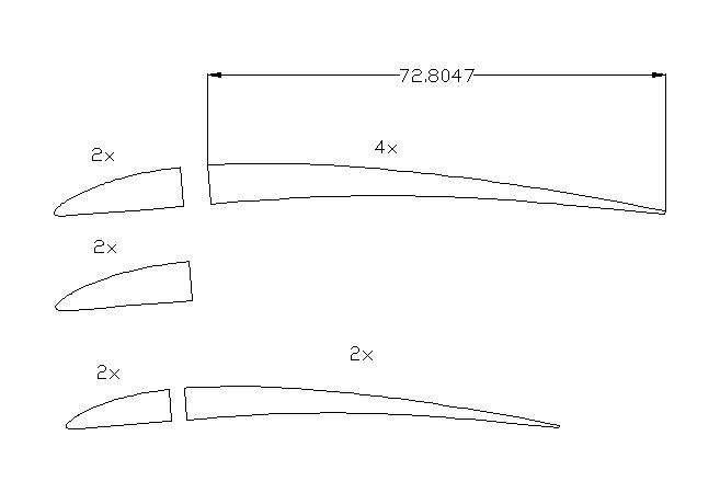

Potřeboval bych vyfrézovat takovou drobnost do 2ky duralu nebo podobneho materiálu. Budou to pouze šablony na broušení žeber z balsy. Ideálně někdo kdo má materiál doma, popřípadě dodám. Podklady v dwg.

Už je to objednáno díky za ochotu. Jen se zeptám v jakém programu by šlo případně nachystat podklady pro frézování přímo z balsy. Jedna se mi o to že mám první a koncové žebro a mezi nim bych potřeboval vykreslit třeba 10 které se postupně mění.
Příspěvky: 8963
8. 3. 2012, 11:21
v podstatě jakejkoliv kreslící program, nakreslíš 1. poslední spojíš plochou a pak nasekáš řezy po danejch usecích.. takhle je to univerzální
pokud máš první a poslední žebro stejné jen menší tak stačí když tomu změníš měřítko.. což udělá uplně každej kreslící program.. první žebro 100% posledni 50% velikost.. pokud chceš ještě 4 mezi tak dáš 90,80,70 a 60% nicméně lze to jen pokud jsou stejné!
