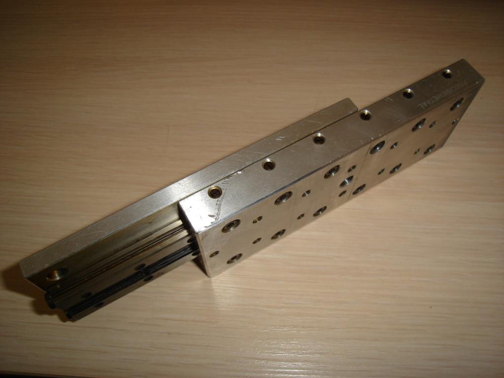

Ahoj, našel jsem jsem tyto kolejnice které by se dali použít na osu z, ale nemohu nějak z fotky přijít na to, jak se k nim přidělává šroub, ta mezera je přece dost malá. Tak prosím jestli někdo vysvětlí amatérovi jak jak to funguje.

je jasné že to není prymárně určené jako osa zet
takže si tam pohybový šroub musíš umístit podle možností , nikdo neříká že musí být mezi deskami , může být klidně za nimi nebo vedle , možností je spousta

Chtěl bych se ještě zeptat jaký způsob uchycení by byl nejlepší, nebo má to cenu a není lepší co do řešení a funkčnosti volit něco jiného.

myslím si že by to mohlo být dost tuhé což je dobře , to umístění šroubu je potřeba uvážit podle celkové konstrukce portálu , nejdřív si něco načrtni , jak bys chtěl řešit x a y a pak se dá uvažovat co dál
