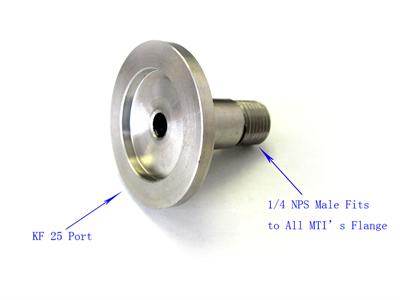

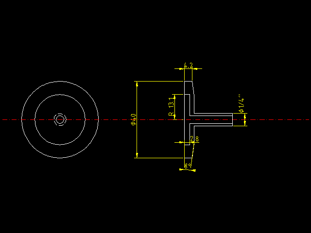

Poptávám soustružení jednoduchého dílu pro vakuový systém, ideálně z nerezu, pokud by nešlo, tak i z AL. Vnější průměr příruby je 25mm, na konci je závit 1/4", přesné rozměry bych dodal (nákres s kótami).. Nabízím buď protislužbu - výrobu plošných spojů nebo klasicky platbu ;-) Prosím o nacenění do zprávy, děkuji, Dalibor.

Okótovány jsou všechny důležité rozměry. Nedůležité, jako průměr průchozí díry, délka dříku apod. nechám na tvůrci.. ;-)
