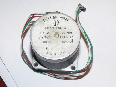

chci se zeptat jestli je možné s těmito motory gravítovat do HLINÍKU či MOSAZ

naprosto bez problemu - to jsou ty motory co jsem zde prodaval - jsou to osazovane alternativy k motorum Minebea, ktera ma cca 1.6Nm - bohuzel na jejich webi neni k tomuhle konkretnimu DS - ten moment beru podle obdobneho motoru co tam maji a take porovnanim se znamymi motory co zde mam
Pokud to nebudete prehanet a budete mit lehce chodici mechaniku tak s nimi muzete normalne obrabet a ne jen gravirovat.
Nevim kde se zde berou obavy o tom jake silene sily vznikaji pri obrabeni beznymi nastroji co hobbysti pouzivaji - na 20mm sroubu se stoupanim 5mm ten motor udela radove stovky kilogramu - tezko si predstavit ze neco takoveho vydrzi napr. 3mm freza.

tak jestli jsem se nespletl tak mi vyslo 2500N na zastaveni - tedy cca 250kg

- Radek-B
- Příspěvky: 2137
- Registrován: 13. 9. 2006, 11:09
- Bydliště: V:Karlovice
Tak tento ma podle me tak 0.6 Nm mozna spise mene.RadekCX píše:naprosto bez problemu - to jsou ty motory co jsem zde prodaval - jsou to osazovane alternativy k motorum Minebea, ktera ma cca 1.6Nm - bohuzel na jejich webi neni k tomuhle konkretnimu DS - ten moment beru podle obdobneho motoru co tam maji a take porovnanim se znamymi motory co zde mam.
Mam ho take a skousel jsem ho na jeden driver oproti motoru SM2321-1200.

Ja jsem se snazil o tehlech motorech neco zjistit, ale je to asi nemozne - jsou asi vyrabeny zakazkove pro olivetti. Vychazel jsem jen z DS k motoru od Mineabea, ktery tam osazuji take naprosto zamenne, ktery na webu take neni, ale je tam motor stejne rady velmi podobny.Radek-B píše: Tak tento ma podle me tak 0.6 Nm mozna spise mene.
RADEK
Je fakt, ze 1.6Nm jsou uz tezsi motory nez je tento - je mozne ze mas pravdu - priznam se, ze jsem jej nemeril na rameni.
Nicmene pro tazatele - i kdyby mel tech 0.6Nm tak je to jeste porad slusnych 85kg
