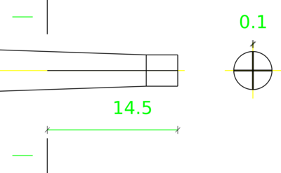

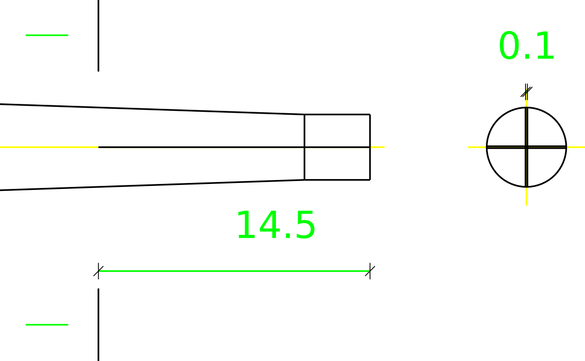

mas pravdu, prikladam obrazok. material je Mg zliatina. je to koniec nasadky na sipke, priemer koncu drotu je cca 3.5 mm. do drazky idu letky.

nevím jestly umí někdo menší prořez na drátořezu ale standartně je 0,2mm
čím to jinak řezat????

Kdyby stacila 0.2 tak by to slo rezat pilkou. Je to ta nejtenci co se da normalne objednat z katalogu, stoji tak 400 Kc.

takze vyriesil som to klasickym drotorezom vo firme. cena 20,70 za meter rezania.
