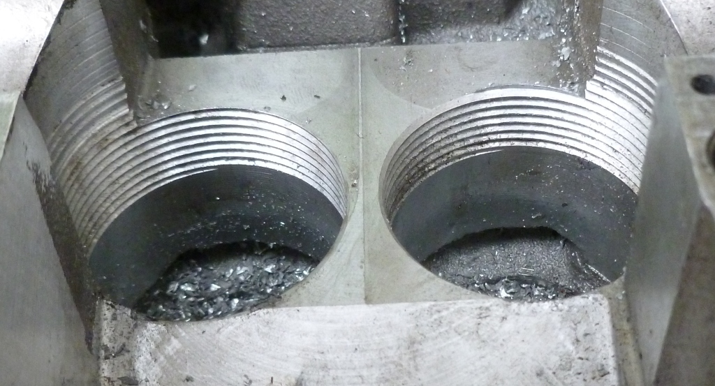

Radek-B píše:Nikudy , rada 426 neumi cykly tak vysokeho cisla. Jste zhyckani z i530 :D .
Musite pekne postaru ruco , treba takto :
CC X+40 Y+25
Z+0 F100 M3
LP PR+3 PA+270
CP IPA–1800 IZ+5 DR– RL F50
Nezapomente si dopsat najezd a vyjezd, nejlepe po oblouku.
Radek
Já jsem ale i530 viděl jen možná jednou na obrázku, na jiný systém než ten můj jsem si ani nesáhl, jsem v tomto samouk, dokážu tak max. si dát nějaký cyklus do LBL nebo do toho nasypat jinde udělaný pgm v ISO, dál jsem se zatím nedostal. Závit co jsem vyfrézoval můžu nafotit, takhle jak to popisuješ jsem to určitě nedělal protože to neumím. Ale díky za příklad. Jak jsem to ale udělal? Ach ten Alzhaimer nebo jak se jmenoval......
konečně jsem se dostal k tomu že sem dávám jak jsem slíbil fotku toho závitu, je to M36x1,5. Byl to pokus jestli to vůbec půjde, je to děláno běžným vnitřním soustružnickým nožem s destičkou roztočeným jako fréza. Zpětným pohledem ( proti zde a ve vlákně Závity popsaným postupům) je ten můj postup primitivní, je to poskládáno z cca 1 mm dlouhých úseček. Už to dokážu přečíst :D :D Tehdy jsem z toho měl radost jak mimino.....

% ZAVIT 36X15
N10 G40 G90 *
; N20 G17
; N30 G99 T1 L Z0.0 R15.43
N40 G53 P01 1 ; P dorys
N50 T3 G17 *
N80 S2000 M03 *
N90 G00 X-0.242 Y+0 A+0 *
N100 G00 Z+16 M03 *
N110 G01 Z-25.562 F300 *
N120 G01 X-1.785 F100 *
N130 G01 X-1.677 Y-0.754 Z-25.511 *
N140 G01 X-1.36 Y-1.448 Z-25.46 *
N150 G01 X-0.861 Y-2.024 Z-25.409 *
N160 G01 X-0.22 Y-2.436 Z-25.358 *
N170 G01 X+0.511 Y-2.65 Z-25.307 *
N180 G01 X+1.274 Z-25.256 *
N190 G01 X+2.005 Y-2.436 Z-25.205 *
N200 G01 X+2.646 Y-2.024 Z-25.153 *
N210 G01 X+3.145 Y-1.448 Z-25.102 *
