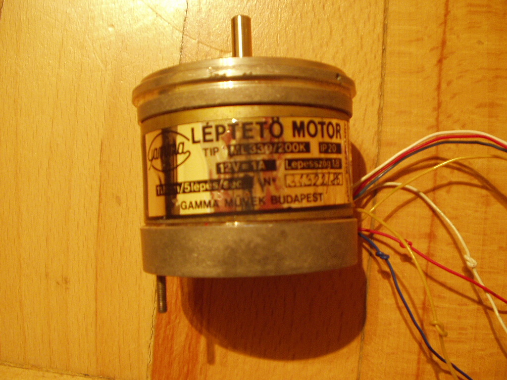

Zdravým,mužete mi říct prosím co to je zač?

Mel by to byt normalni 2-fazovy krokovy motor, 200 kroku na otacku, proud 1A na fazi (nebo 12V), ma vyvedene vsechny konce vinuti coz je velmi dobre, protoze vinuti pujde zapojit seriove i paralelne.

Byl v jakesi prehistoricke disketove mechanice, ze? Taky ho mam doma. ale pri unipolarnim rizeni je tocivy moment velice bidny.

Tak to je snad vseobecne znamo, ze lepsi rizeni je bipolarni (bohuzel i slozitejsi a ne s kazdym motorem to jde). Jak jsem psal tenhle ma vsech 8 dratu, pro unipolar neni duvod.

Vytahl sem ho znějaké mechanyky s pojezdama,dysketovka to asi nebyla :lol:

Ano tenhle ma 8 dratu, ja taky umim pocitat. Pokud ma nekdo unipolarni budic a ne bipolarni, tak zrejme je duvod to budit unipolarne.

Ahoj.
Přesně tyto motory mám osazené na mé frézce viz:
http://www.c-n-c.cz/viewtopic.php?t=737&start=0
Jsou opravdu vybrané z 8palců disketovek. Vinutí mám zapojené paralelně, ovládám bipolárně. Mám na nich 1,5A používám L297+L298 (L6203). Dá se s nimi i obrábět. Moment uvedený 11Ncm při 1A což se zdá docela málo. Skutečný jsem neměřil.

To tak, že je s nadsázkou. Motory jsou slabé pro vás profi-hobysty, ale pro nás začínající je i to málo - dost. Viz: odkaz na můj máslostroj. I tak do dřeva a plexi na první seznámení s CNC a hraní postačí.

A co kdybych snima osadil Frezku od proxonu MF70? Utahnou to ty motory?

Tu frezku neznam, nevim jak je delana. Ale obecne pokud se pouzije ozubeny reminek s trochu vetsim prevodem, tak by to mohlo fungovat, ale zadne turbo to nebude :-)

Asi tak, jak říká Aleš - pojede to, žádný zázrak to nebude. Pokud začínáš a nemáš jinou možnost, tak to zkus. Je to pěkný když se to samo hýbe a jezdí. I když pomalu.

No jinou možnost mám,zas takový chudak nejsem :? mužu si koupyt nové ale myslel sem že tenhle špatny nebude ale asi to tak na konec dopadne až uvydím jak maká.
