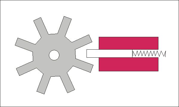

jova
Příspěvky: 2569
7. 4. 2012, 11:53
A nedalo by se to aretovat pomocí obyčejné cívky s jádrem s pružinkou a na hřídeli upevněném elementu se zuby / odvrtanými otvory? Zapnu proud, jádro zajede, vypadne proud, jádro se vysune a zarazí otáčení.
Gfx23
Příspěvky: 139
Registrován: 13. 9. 2011, 11:29
Bydliště: Liberec
9. 4. 2012, 6:55
Lubos - napsal by jsi parametry té brzdy? Kdyby jsi ji byl ochoten prodat? (třeba v SZ nebo sem tj jedno)
Jova - Jo dalo by se, uvažoval jsem, ale nelíbí se mi to z pár důvodu (vzhledem ke kolečku by to vždy spadlo o něco dolů ale je to zas jednoduché)
