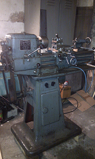

Dostal jsem se ke staršímu malému soustruhu, bohužel bez jakékoliv dokumentace. Prosím o pomoc při identifikaci výrobce / typu. Popisné štítky jsou v češtině. Pokud by se u někoho našel popis, byl bych velmi vděčný :)

ahoj. To je ten co byl inzerován na Bazoši??

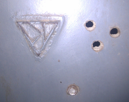

Tak, tak. Majitel ho taky koupil před lety bez dokumentace. Takováto značka je na podstavci.

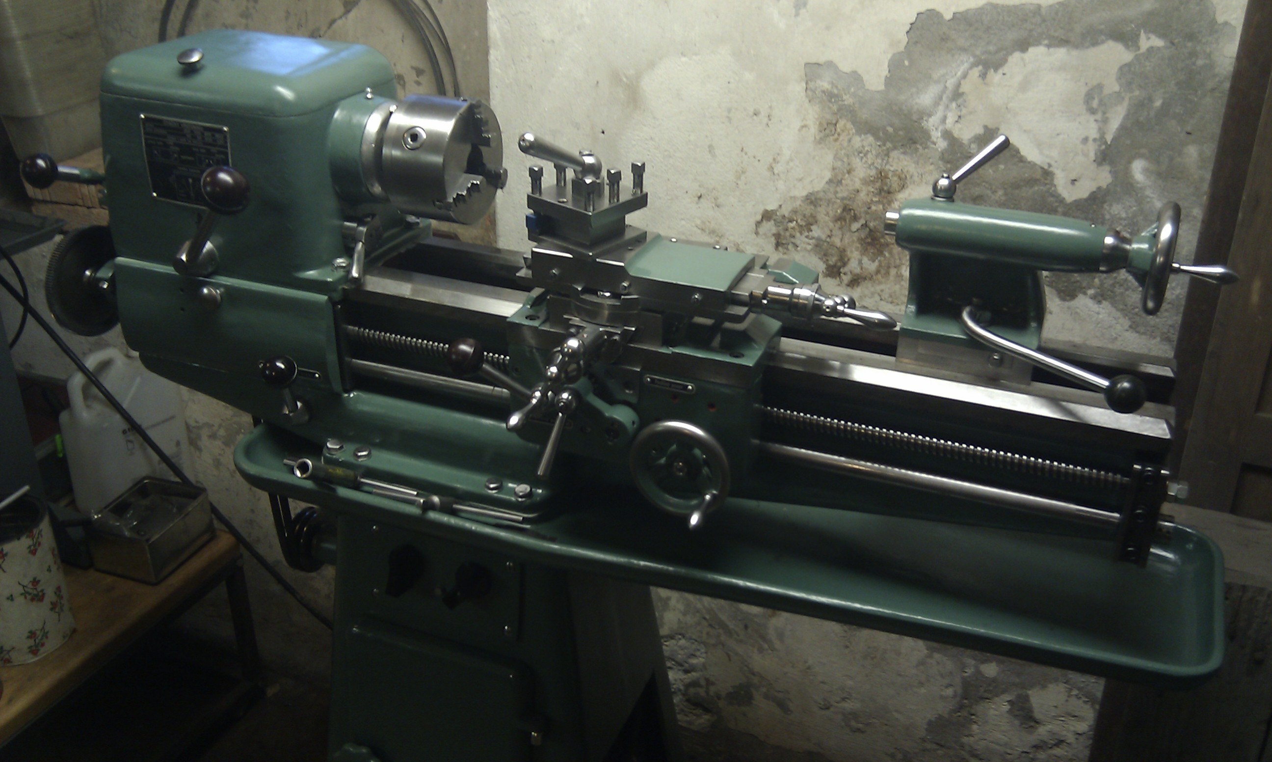

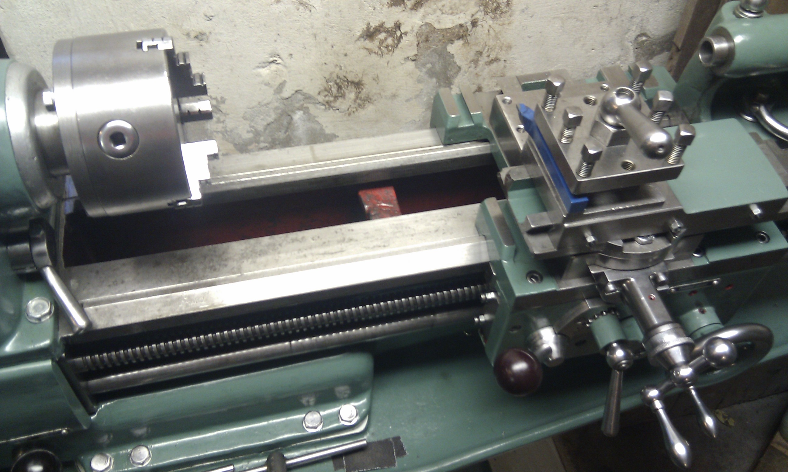

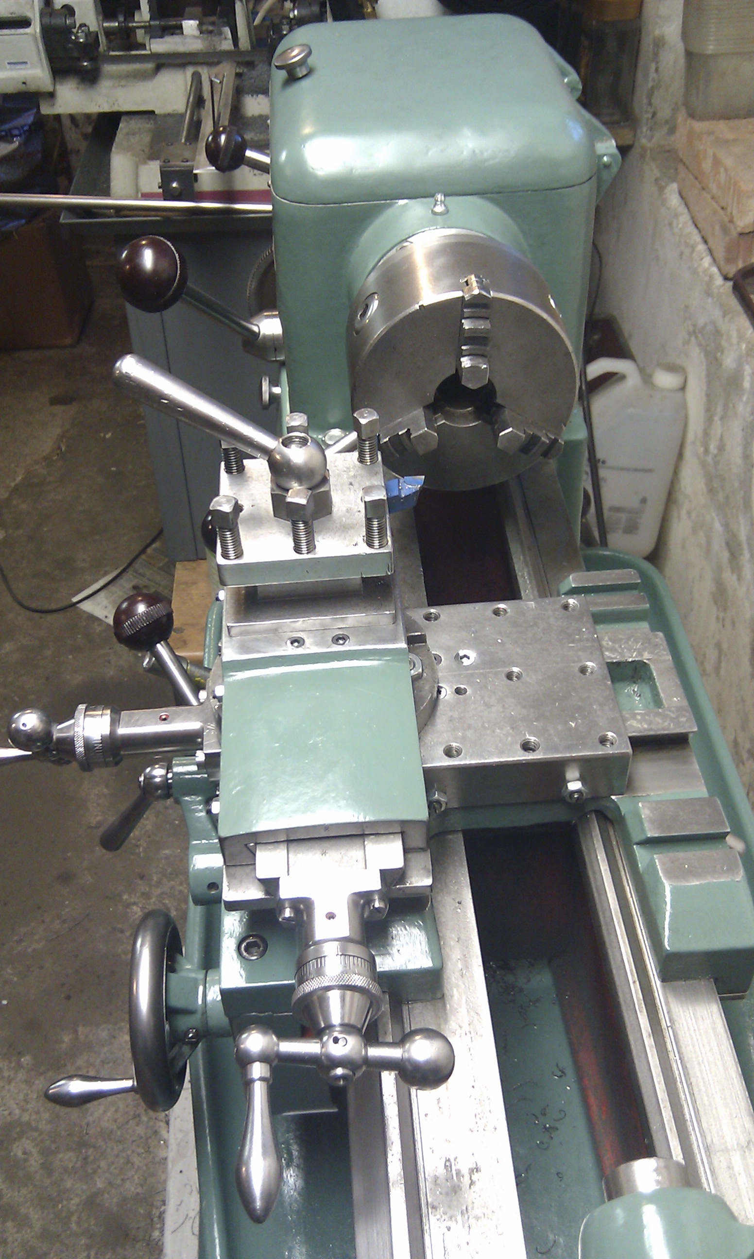

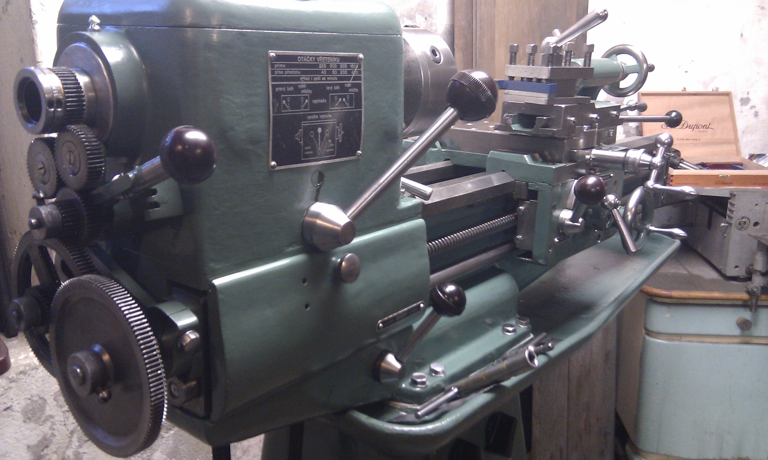

Po nějaké době činím druhý pokus o identifikaci mašinky, pořád se nemohu smířit s tím, že by se jednalo o nějakou velkou vzácnost kterou nikdo nikdy neviděl. Mezitím jsem stroj rozebral, vyčistil, nastříkal, sestavil a promazal. Co se dalo jednoduše seřídit jsem tak nějak ponastavoval, něco povyměňoval, ale jelikož nejsem strojař, uvítal bych pomoc někoho šikovného a zkušeného.

jukni co tam je za motor a na jeho štítek zda tam je i rok výroby.
Hlavně dle mne ten štítek není origo(dle mne by tam měl být mosazný) ,asi při nějaké GO se přeštítkovalo a klidně se změnou jazyka. ale většinou se ještě dodal štítek GO opraváren. Například TOS Čelákovice,Meopta atd atd.s rokem opravy.
Když jsi to měl rozhozené ,co tam je za závity? Metrické ?

Tak jestli je původní ,tak tam šel po roce 1946 . Kdy do té doby v Mohelnici byl siemens a znárodnili ho .
Nejbližší výrobce soustruhů byl v okolí Franta Wawerka . I když MeZ se dával snad pak do všech mašin.
Kliky to má jak z naší kotliny :-) Barvu jestli byla původní má Wawerkovskou. Ještě možná se zkusím juknout na Kuřim.
Kameníček například na kličky-kola používal většinou 4 nebo pětipaprsek.
Nejpodobnější kliky má Volman. Ale ten dle mne to není .
Nebo německej Boley má jak kliku tak barvu stejnou. A i rád dával na nohy + litinové vany.

myslím že je to madarský soustruh.

Dal jsi to krásně do pucu. Radost pohledět.....

Pěkná práce..stroj je to zajímavý. Pokud jsou tam W závity proč by to bylo Madarsko? Leda nějaká licence..

mno on například "výrobce" Kobányai Szerszámgépgyár z Budapešti (KART) si nechával dovážet mašiny neoznačené , a ani ve svých katalozích neuváděl původ.Takže ta možnost tam je . A hromada větších výrobců se podvolila dodávanému trhu a například na britský trh dodávala mašiny s W závity a v palcové soustavě. Například Volman to dělal ,zářný příklad je jeho soustruh ROBOT ,mašina vysloveně pro britský trh.

Vodítkem by mohl být i ruční posuv suportu - pro pohyb doleva k vřeteni je třeba otáčet kolem doprava. Nevím jestli se to používalo normálně, ale přišlo mi to divné.
Mašinka je ale trochu vychozená, potřebovala by srovnat lože, na což si netroufám.
Včera jsem šteloval házivost na původním sklíčidle (staré TOS UN 125), vzal jsem asi desetinu na přírubě a po nasazení doklepal skoro na nulu. Na obvodě sklíčidla to házelo tak 2 stovky, takže jsem se předčasně radoval, než jsem upnul kus hlazenky - tady to hází klidně 0,25mm! Zkoušel jsem sklíčidlo na přírubě otáčet, ale vždy to hází na stejné straně sklíčidla. Takže jsem objednal nové a dva tisíce zase v pr..

zkus pootočit pořadí paken proti tělesu - do drážky 2paknu 1, do 3 2 a do 1 paknu 3
pokud má ta hlava něco za sebou, pakny nemusí být původní atd.....
záleží jen na tom aby pakna č. 1 šla jako první do začátku závitu ale ne na čísle drážky
