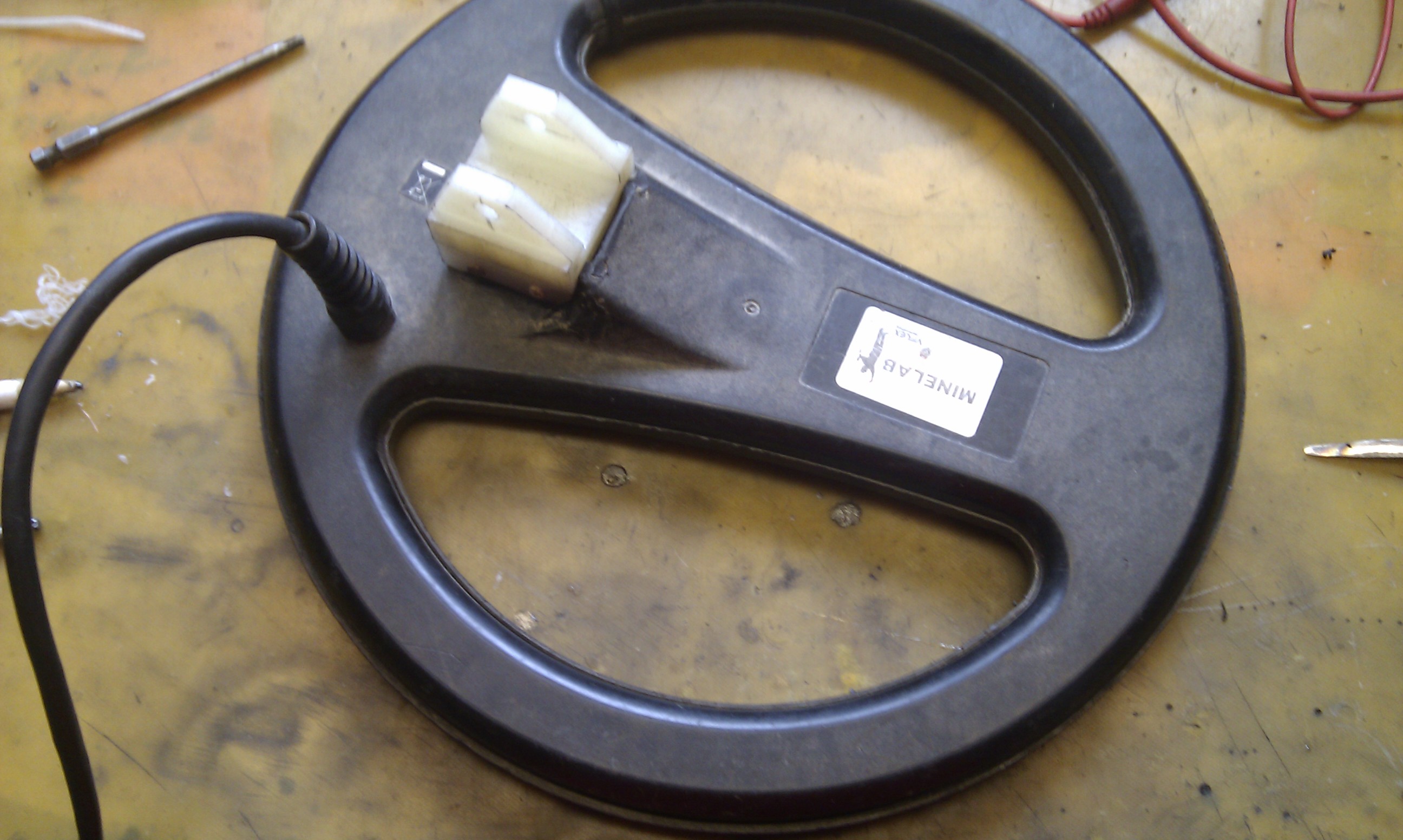

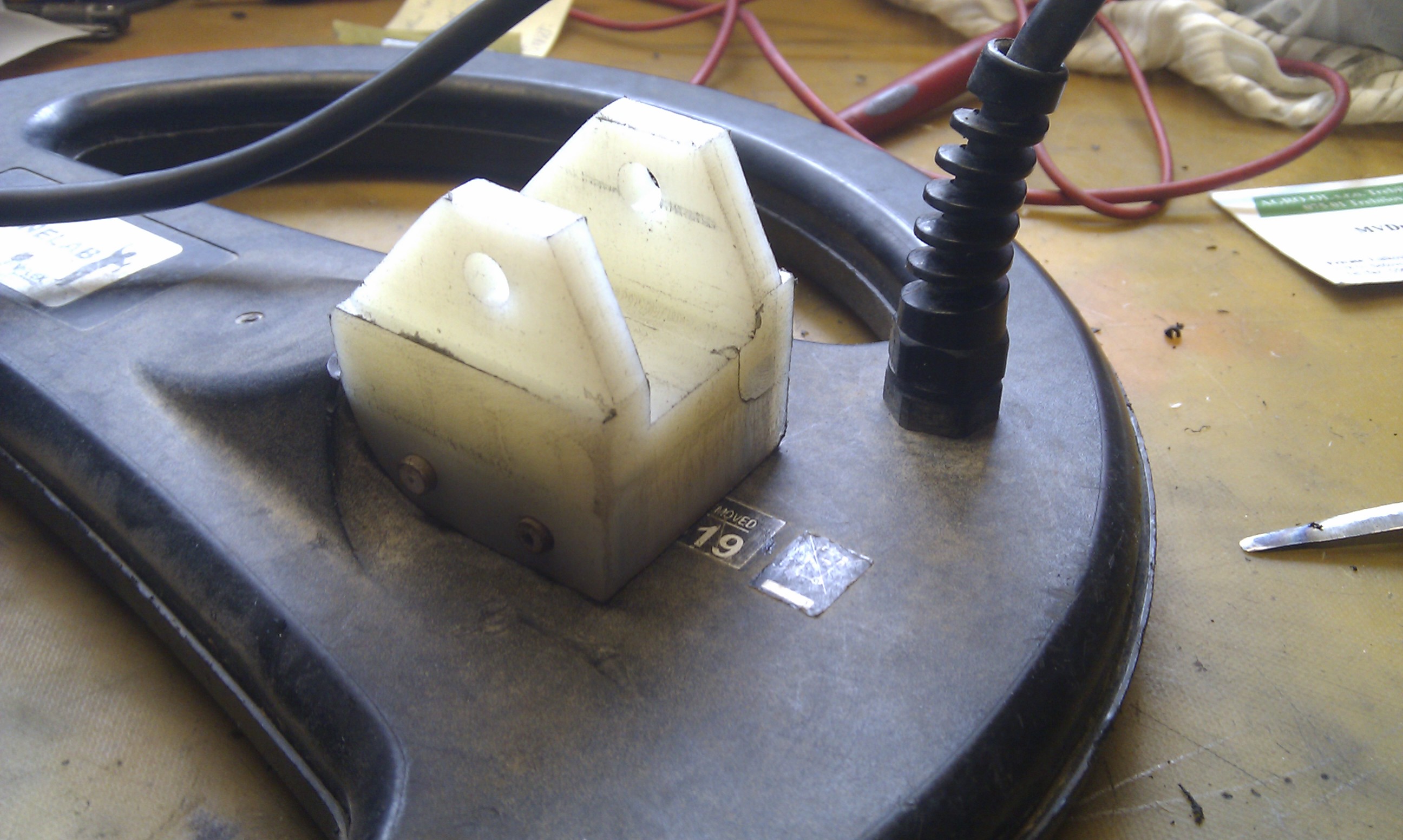

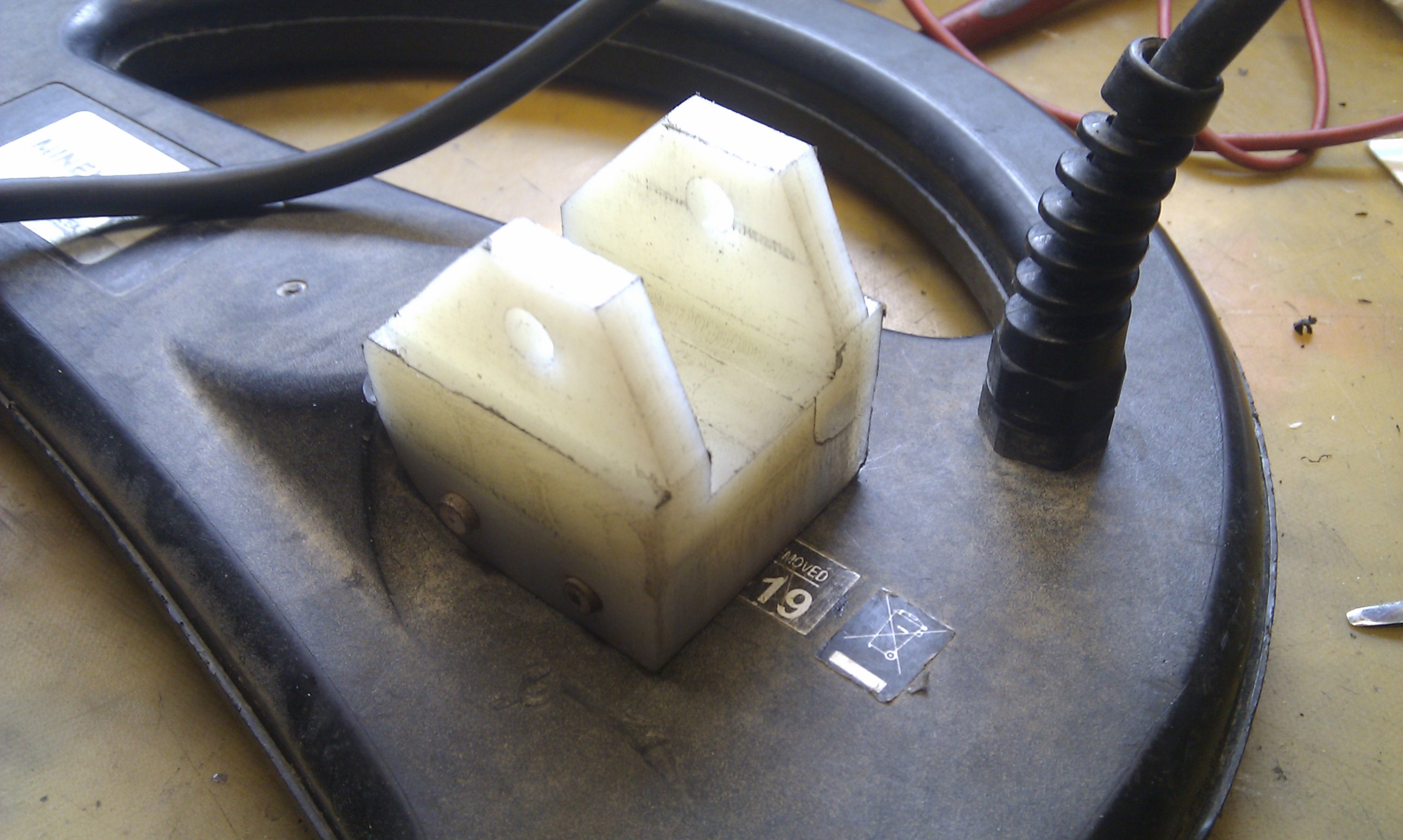

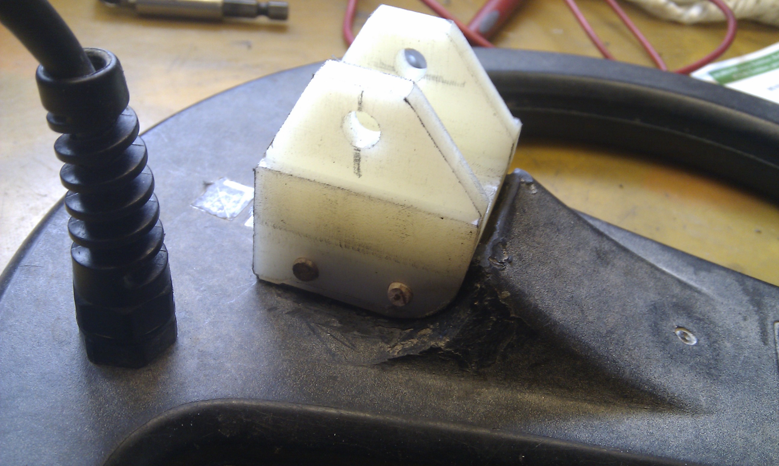

Dostala sa mi do ruk uz druha cievka na detektor tak som tu dal foto jak som to vymyslel - prva funguje uz aj v terene asi 2 roky druha sa dokoncila dnes.jedna sa o to ze sa ulomili ucha , tak som ich nahradil silonovym medzikusom s drevenymi kolikmi :wink: mozno to niekomu urobi radost :wink: :wink: :wink: :wink:
