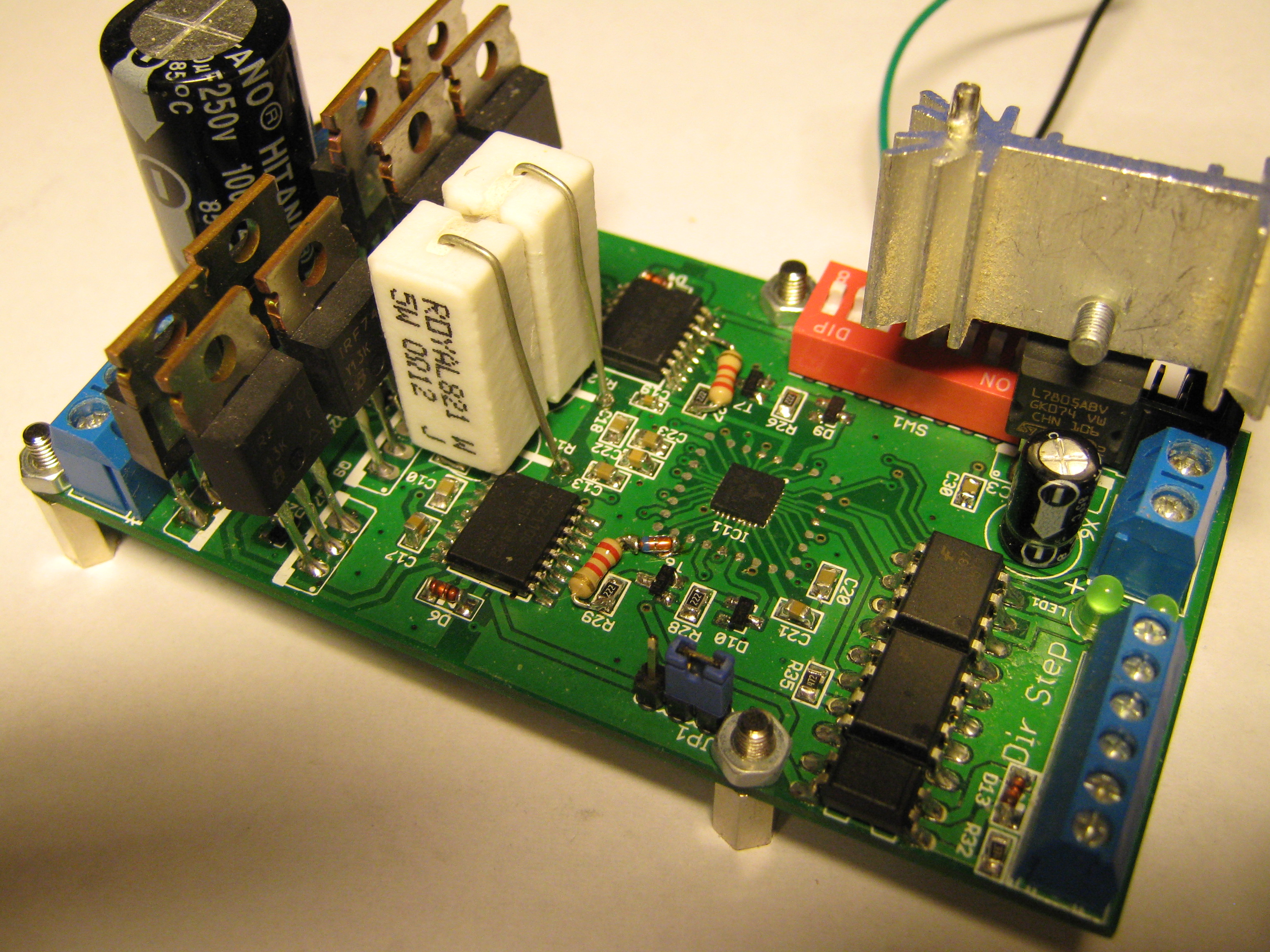

Taky jsem se přes zimu o něco podobného pokoušel, původně jsem chtěl driver napájet přímo ze síťového napětí a zjistit, jak se bude motor chovat. Jaké napětí by bylo optimální atd.. Použil jsem diskrétní tranzistory, díky tomu jsem mohl napájet napětím až 400V (kondenzátor je tam jen provizorní, jiný nebyl po ruce). Proud myslím 10A trvale na fázi, mikrokrokování až 256x, ze sense rezistorů to umí vyčíst hromadu věcí, mimo jiné i ten zmiňovaný stall. Velikost prototypové desky 100x49mm.. Vše se vyvíjelo hezky, ale po koupi čínských driverů jsem vše vzdal, za ty peníze to nemá cenu vyrábět, v ceně nemám zahrnut chladič a krabičku. Navíc, jestli to chceš prodávat, tak počítej s tím, že strávíš nespočet hodin podporou (rady zákazníkům, řešení problémů atd..). Nikdy jsem tomu nevěřil, i když to tu jiní již dříve zmiňovali, ale po té, co jsem tu prodal nějaké přebytečné drivery, tak jsem se přesvědčil sám.
Myslím, že nemá cenu něco, co je dostupné za rozumnou cenu a v takovém množství rozšířené po celém světě. Zákazník si koupí raději něco ověřeného, spolehlivého, než něco nového, neznámého. Jak říká Robocop, chtělo by to vyvinout něco hůř dostupného.
Přikládám foto oživené prototypové desky driveru.

Toto mi přijde dost revoluční (a velký plus) - nebo už to někdo dělá? Dalo se to vyrobit tak, aby to splňovalo bezpečnostní normy?GMAN píše:..původně jsem chtěl driver napájet přímo ze síťového napětí..
