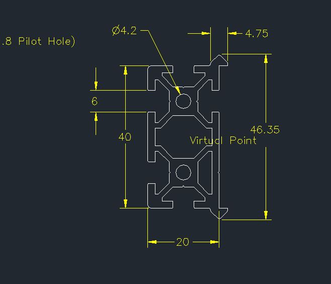

Jsem zde novacek a mozna mi poradite.
Rad bych si postavil mini CNC frezku.
Rozmery cca 380mm ( osa X a osa Y).
Pojezd si predstavuji z AL profilu, ve kterem bude jezdit na rolnach posuv .
Presnost bych chtel aspon 0.01 mm( anebo jeste lepsi) ve smeru osy Z.
Je hlinikovy profil a rolny to spravne reseni?
Anbo mi poradite neco lepsiho?
Ale cena je taky dulezita
Diky za pomoc

chceš jezdit lépe jak v setině a postavit to na nejlevnějších komponentech vhodných tak někam na šuplík..
když jseš nováček tak nejdřív dej několik dní studiu fóra a pak se ptej konkrétně ne na blbosti..

podívej se na grafy a tolerance běžného čínského lineárního vedení, šroubů.. z toho zjistíš že to přesněji jak v setině nemůže nikdy běhat a to nemluvím o tom, že číňani obvykle v prospektech lžou, tvé výrobní postupy taky určitě nebudou špičkové.. a nějakej pojezd z ložiska na hliníkovém profilu nebo co to plánuješ na tom bude minimálně o řád hůř.. takže buď používej laciné komponenty a zůstaň při zemi a nebo chtěj relativně slušnou přesnost a budeš muset k tomu něco nastudovat a hlavně něco do toho investovat.. dohromady to ale nejde..

Přesnost 0.01 se ne zcela snadno dosahuje i na průmyslových mašinách. Jestli chceš vysokou přesnost (ať už je tím míněno cokoliv) tak se neobejdeš bez komponent průmyslové kategorie a to ještě ne ledajakých. Na profily, rolny, hliník a nákupy naslepo v Číně rovnou zapomeň a soustřeď se na poctivé masivní železo, litinu a kvalitní komponenty

Diky vsem za reakce. Tedy se zeptam se trochu jinak .
Pokud bych dal trval na AL profilech( pojezdech) ( nechci mit vysokou cenu) a tu presnost tedy obetuji,
muzete mi poradit kde se podivat po jakych profilech a odpovidajich rolnach?
V zahranici jsem nasel profil, viz priloha.V horni drazce jezdi 2 rolny, ve spodni rolna, ktera "nastavuje" presnost.
Anebo mate jine, levne, reseni pro hobby frezku?
- Příspěvky: 9044
- Bydliště: Úvaly
si spočítej na kolik tě to vyjde a pak to porovnej s lineárama, pracnost obrovská, přesnost mizerná a cenově o něco málo možná lepší..

Ahoj. Skús spočítať koľko metrov (centimetrov) vedení budeš potrebovať a koľko vozíkov (rolny). Otvoríš napr. cncshop.cz a podľa tvojích počtov vypočítaš čo by ťa stálo:
1. vodiaca tyč + lineárne domčeky
2. podopretá tyč + lineárne domčeky
3. lineárne vedenie + vozík
Aspoň budeš mať predstavu o cenách.
Ďalšia možnosť ako píšeš profil + tyč + ložisková rolna. Ja som kupoval nejaké veci tohoto charakteru od minitec-slovakia.sk. Profilov majú veľa, vyberieš si podľa tvojích možností. Pozri sa aj na:
28.0002/0 Shaft supporting profile = 4,15EUR bez DPH / meter
28.0001/0 Bearing LR 12 = 8,75EUR bez DPH / ks
12mm tyč môžeš použiť brusenú kalenú alebo za studena ťahanú zo železiarstva (aj ten ti niečo vydrží). Nemusíš použiť AL profil, ale u stolára dáš odrezať kus 28mm MDF, vyfrézuješ tam drážky, vsadíš ten shaft support a jazdíš s rolnou.
Vždy je ale otázka kvalita/peniaze/možnosti.
