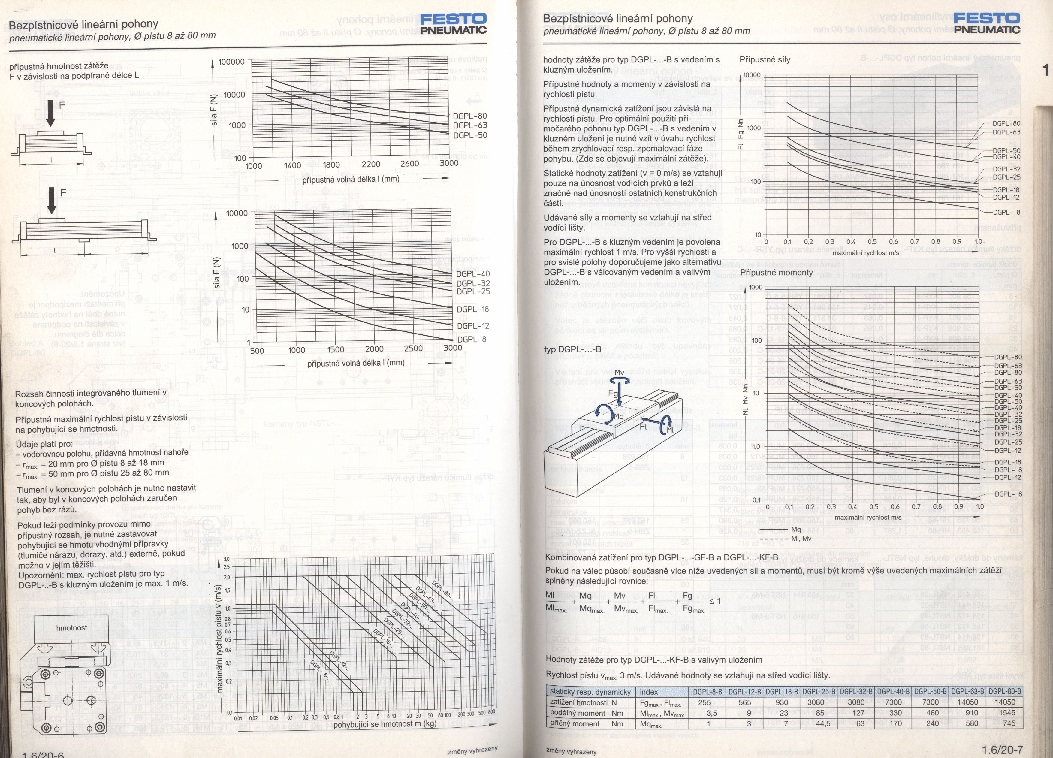

Zdravím chci se zeptat co na tyto pěkné pojezdy mohu pověsit (váhu odhadem) a v jakém směru (natočení ).Chtěl bych to použít jako pojezdy na osu X a Y díky

Tahle vedeni musis pouzivat v paru.Samotne vedeni ma hrozne malou pricnou momentovou zatizitelnost. Tyhle Festo produkty jsou delany na jednoduchy manipulatory a na CNC frezky se moc nehodi.Pri vetsi zatezi se rychle vybehaji. Kamos si na nich postavil rovinnou brusku s 20 kg vretenem a po 1/2 roce uz resi problem,kde sehnat novy vedeni,protoze mu tohle uz odchazi.A zduraznuju,ze ma ta vedeni v parech.
Na Ebay se vyskytuji casto,ale vetsinou v malych delkach a novy jsou drahy jak prase. Lepsi nez tohle jsou podepreny tyce 20-25mm s lin lozisky.

nemel by ten pojezd byt na proti tomu vyrezu? jeste by se to mohlo vystuzit tyci ne?

já to chci použít na gravírku .... o vélké ploše .V páru myslíš 2 vozíky a nebo na každé straně 2 kousky ???

Jinak toto je slabší bráška tech 2 co mám, ty vypadají lepe a také jsou menší ale masivnější

Mrkněte na foto. Snad Vám to pomůže.
