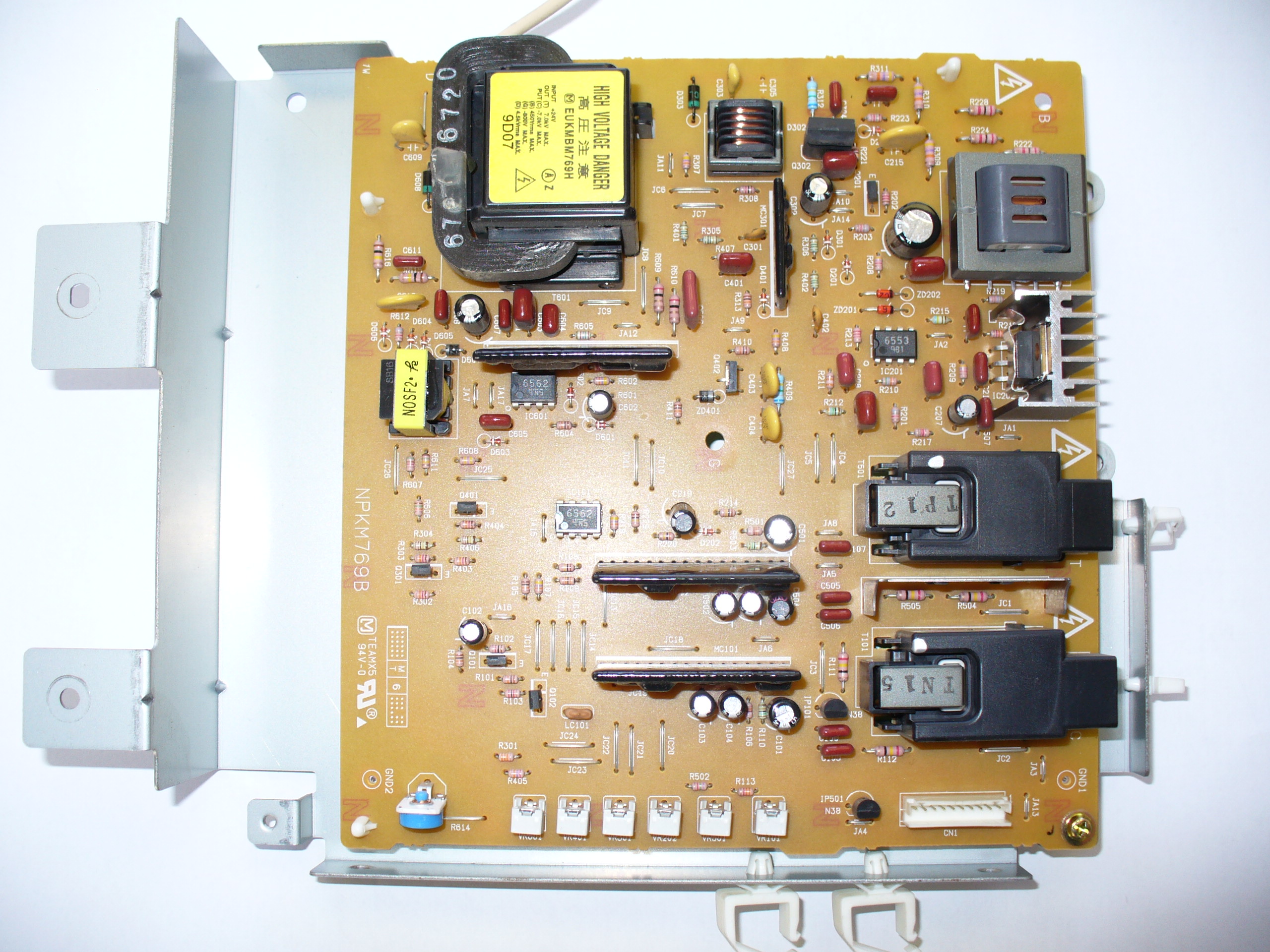

Zdravim,
v praci se vyhazovala stara kopirka a tak sem si z ni vyndal motorek, hadam ze bude krokovej. Nicmene nevim jak ho zapojit. Podarilo se mi z nej dostat jeste desku, predpokladam ze je ridici a jeste zdrojovou. Muze te mi nekdo poradit co s tim muzu delat.
Dekuju moc za jakoukoliv pomoc, chtel bych si vyzkouset ten motorek ridit.
zdrojova deska
zdrojova deska
ridici deska
ridici deska

Protože má motor vyvedené pouze 3 dráty, tak přichází v úvahu pouze bipolární řízení s jediným společným drátem. Z této informace + to co najdete na fóru můžete vydedukovat jak postupně zapínat proud do cívek, aby motor krokoval.
No a ohledně té řídicí desky, zkuste si najít vstupy (jeden z těch konektorů). Při troše štěstí to bude právě STEP/DIR na nějaké logické úrovni nebo proti kostře. Zapojte napájení a zkuste třeba ty vstupy přes odpor uzemňovat - ostatně jak to komunikuje poznáte z datasheetu k tomu STK nebo co to je. Jestli tam není SMD strana, tak to bude asi jednoduché zjistit.

Ono to nebude možná tak jednoduché, může to totiž totiž být unipolární 2fázový KM se spojeným středem, nebo 3f KM spojený do trojúhelníku a nebo AC motor 3fmotor. Bez nalzení alespoň nějaké dokumentace k motoru, to bude běh na dlouhou trať

Řekl bych, že běh na dlouhou trať to nebude, protože je problém beztak dávno vyřešen. A kdybyste se podíval na štítek toho motoru na fotce, tak nebudete lidem valit šruby do hlavy s AC 3f motorem.

Ja by som KM rozobral, (aspom zadnu cast) a zistil ako su zapojene vinutia. Mozno staci jednoducha uprava a KM bude pouzitelny...
