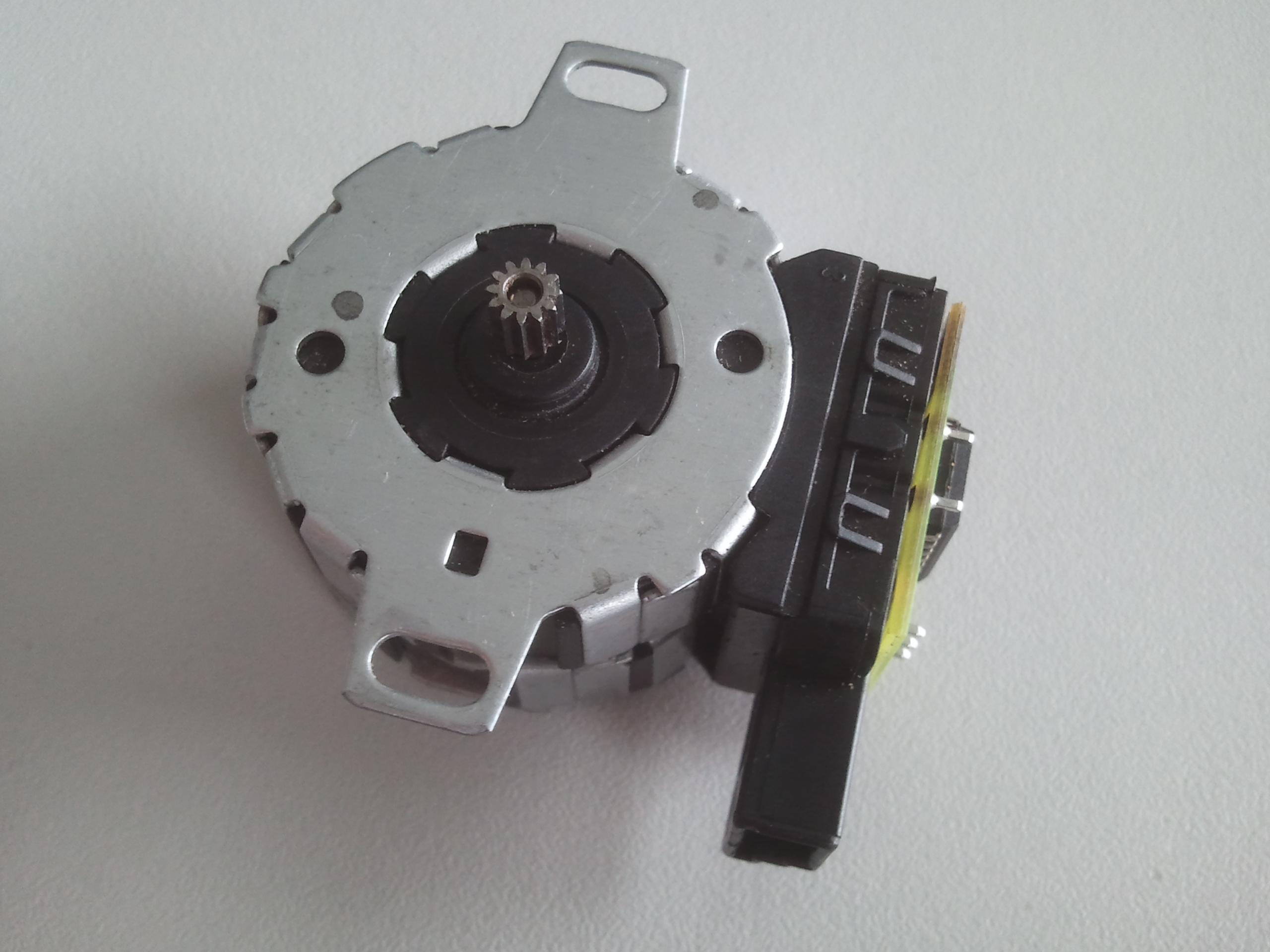

Zdravím,
Potrebujem ovládať krokový motor (na obrázku). Chcem si spraviť rameno, ktoré bude mať dva stupne voľnosti a bude ovládané (najlepšie) cez PC, prípadne cez program nahratý v nejakom obvode.

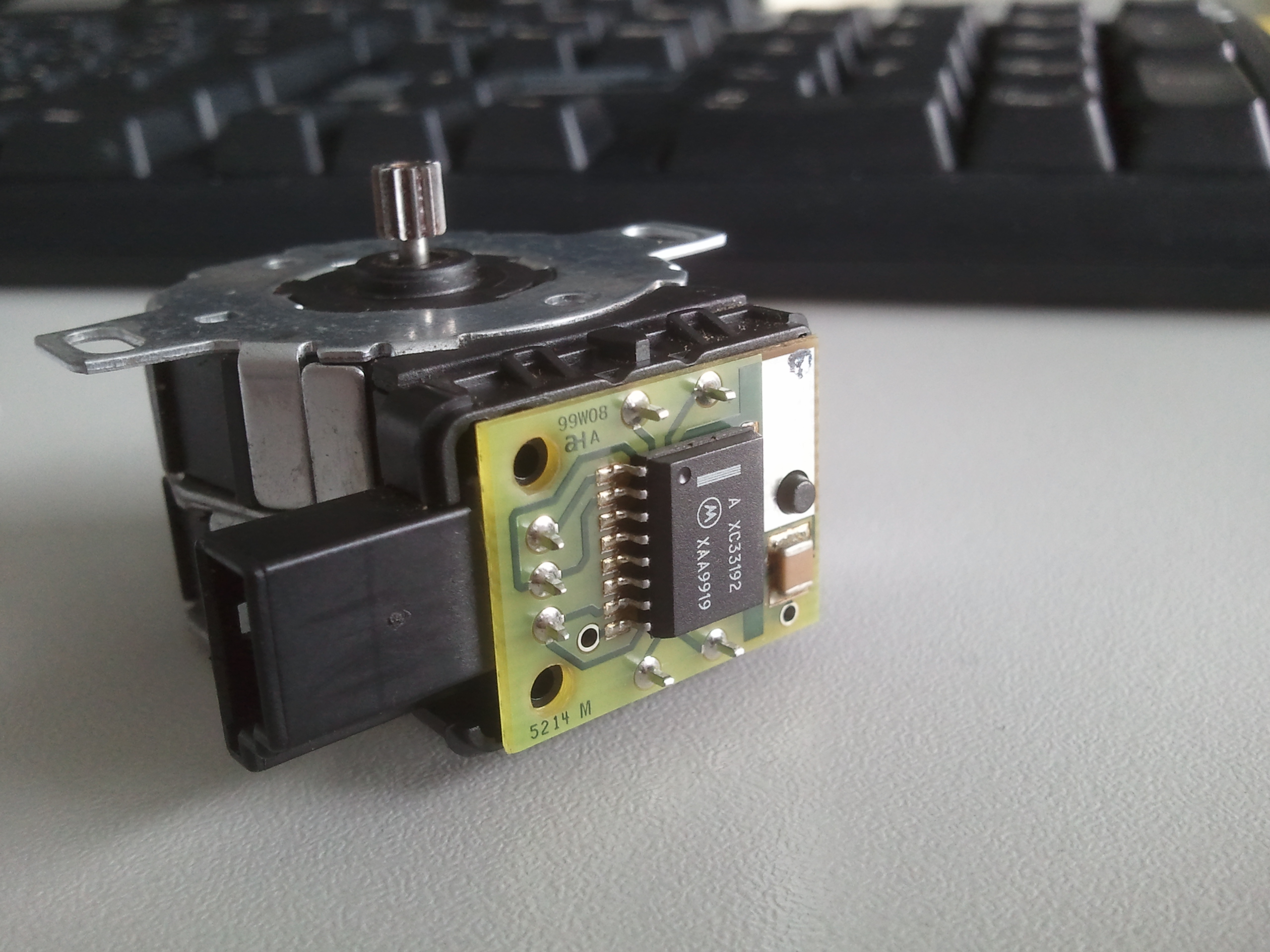

Mám pomerne veľa týchto motorov a sú aj dobre zprevodované (prevod nie je na obázku) Motory sú z BMW - jednotka kúrenia - nastavenie výduchov. Preto by som ich rád spojazdnil. Avšak neviem ako, prípadne cez aký obvod. Nachádza sa tam IO - xc33192. Podľa datasheetu súdim, že funguje cez akýsi MI-BUS protokol a na 12V.
Nemáte niekto skúsenosti s týmto motorom?
VĎAKA ZA HELP

Příspěvky: 7145
8. 6. 2012, 7:58
s tím obvodem co je naněm tak to bude chodit podobně jako modelářské servo , pokud ten obvod odpářeš je to klasika dvoufáz krokáč a musíš mu dát nějaký driver
ledvinap
Příspěvky: 792
Bydliště: Plzen
8. 6. 2012, 10:05
Komunikacni protokol, zapojeni masteru a tak je v datasheetu:http://www.egr.msu.edu/classes/ece480/c ... C33192.pdf
Pripojeni primo k PC by mozna slo, ale budes mit velky problem s casovanim. Spis bych sel cestou nejakeho levneho mikra a to teprve ovladat z PC.
Take pocitej s tim, ze obvod dava kolem 120mA, takze od motoru necekej zadnou velkou silu (a ani rychlost)
